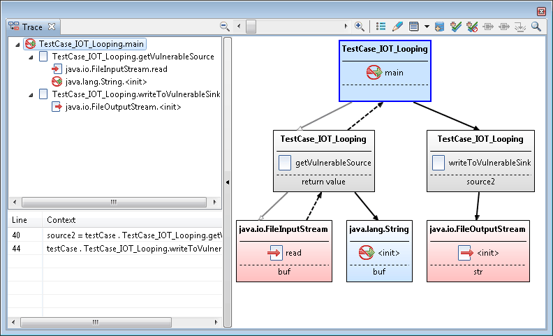

在“跟踪”视图中,可查看单个输入/输出跟踪以查找结果。此窗格划分为三个面板:
- 输入和输出堆栈
- 数据流
- 图形调用图
在“跟踪”视图中的输入/输出堆栈中更详细地描述了这些面板。

- 选择结果表中显示跟踪图标的行。“跟踪”视图将显示跟踪详细信息。
