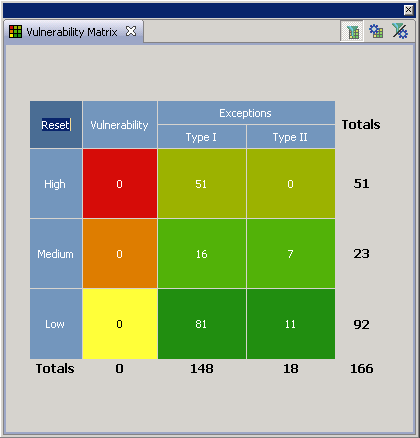

在“漏洞矩阵”视图中可以看到这些更改的示例。
V8.8 之前的 AppScan Source 版本中的“漏洞矩阵”视图

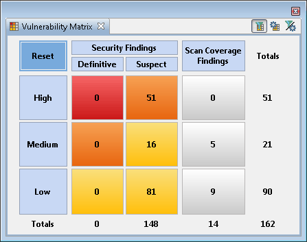

在 V8.8 中,该视图看起来如下所示:
AppScan Source V8.8 中的“漏洞矩阵”视图
