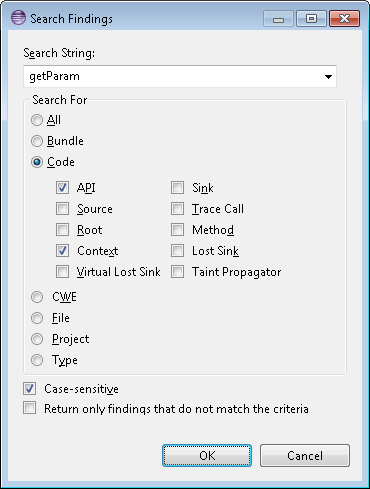

  1. 検索を行うビューを選択します。
  2. メインメニューから「編集」 > 「検索」を選択します ( AppScan® Source for Development (Eclipse プラグイン) では、「編集」 > 「検索/置換」を選択し、AppScan® Source for Development (Visual Studio プラグイン) では検出結果が表示されているビューで「検索」ボタンをクリックします)。「検出結果の検索」ダイアログ・ボックス
  3. 「検出結果の検索」ダイアログ・ボックスで検索ストリングを入力します。
  4. そのストリングを、「バンドル」、「コード」、「CWE」、「ファイル」、「プロジェクト」、「タイプ」、または「すべて」で検索します。一致する検出結果が「検索結果」ビューに表示されます。
    大文字と小文字を区別してテキストを検索するには、「大文字と小文字を区別」を選択します。
    AppScan® Source for Analysis または AppScan® Source for Development (Eclipse プラグイン) を使用する場合、検索基準に対応しない検出結果を返すには、「基準に一致しない検出結果のみを返す」を選択します。
