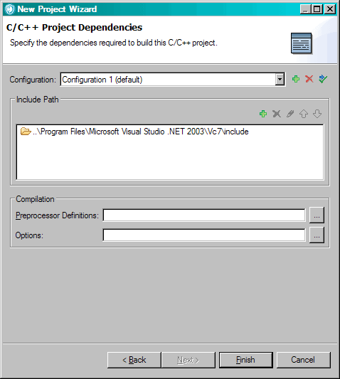

  6. 「C/C++ プロジェクト依存関係」ページで、プロジェクトの構成と include パスを指定して、プロジェクト依存関係を追加します。
    「プロジェクト依存関係」ダイアログ・ボックス
    • 構成: プロジェクトに使用可能な構成のリスト。新しい構成を追加するか、既存の構成を削除します。各構成の残りの設定をすべて定義します。
      C/C++ プロジェクトの複数の構成 (DebugとReleaseなど) を定義でき、デフォルトのプロジェクト構成名は Configuration 1 になります。
    • include パス: このセクションを使用して、プロジェクトに必要な #include ファイルが格納されているディレクトリーの完全修飾パス名を追加します。
    • プリプロセッサー定義: このフィールドを使用して、プロジェクトに定義されている前処理シンボルを追加します。 プリプロセッサー定義は C/C++ コードに固有です。プリプロセッサー定義を指定するときは、コンパイラーの -D オプションを含めないでください (例えば -Da=definition1 の代わりに a=definition1 を指定してください)。複数の定義を指定するときは、セミコロンで区切ったリストを使用します。
    • オプション: プロジェクト構成に必要なその他のコンパイル・パラメーター。
