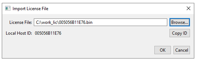

  1. AppScan® Source License Manager で、「ライセンス・ファイルのインポート」をクリックします。
  2. 「ライセンス・ファイルのインポート」ダイアログ・ボックスで「参照」をクリックして、ローカル・システム上のライセンス・ファイルを参照します。ライセンス・ファイルを選択し、「OK」をクリックします。
    ライセンス・ファイルが存在しない場合は、それを生成します。
    注: ライセンス・ファイルが適切なホスト ID に対して生成されていることを確認します。ライセンス・ファイルを生成してから 24 時間以内にライセンス・ファイルをインポートする必要があります。
