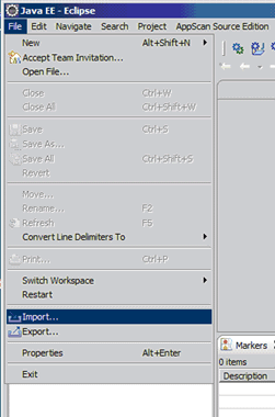

  3. Sélectionnez Fichier > Importer depuis le menu principal du plan de travail.
    Menu Fichier avec option Importer sélectionnée

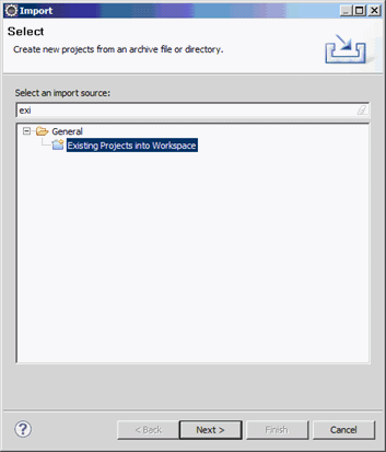

  4. Dans la page Sélectionner de l'assistant d'importation, sélectionnez Projets existants dans l'espace de travail, puis cliquez sur Suivant.
    Option Projets existants dans l'espace de travail sélectionnée dans la page Sélectionner de l'assistant d'importation

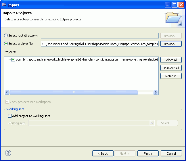

  5. Sélectionnez le bouton radio Sélectionner fichier d'archive, puis cliquez sur Parcourir. Dans la boîte de dialogue Sélection de l'archive contenant les projets à importer, localisez le fichier <data_dir>\samples\F4FEjbExample.zip (où <data_dir> est l'emplacement de vos données de programme AppScan® Source, comme décrit dans Emplacements des fichiers de données utilisateur et des fichiers d'installation) et cliquez sur Ouvrir.
    Ce fichier zip est une archive Eclipse qui contient les informations de configuration et le code source de l'exemple de gestionnaire de frameworks Ejb2xHandler.
    Cliquez sur Terminer pour importer l'archive.
    Page Importer des projets de l'assistant d'importation avec un fichier d'archive spécifié

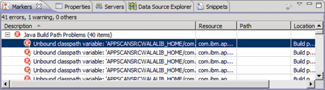

  6. Une fois l'archive importée, vous constaterez la présence de plusieurs erreurs de génération. L'exemple utilise en effet une variable de chemin de classes (non encore définie à ce stade) qui pointe sur le répertoire dans lequel sont stockées ses bibliothèques.
    Problèmes de chemin de génération Java dans la vue Marqueurs

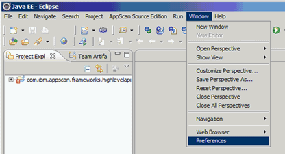

  7. Vous allez maintenant définir une variable. Sélectionnez Fenêtre > Préférences à partir du menu principal du plan de travail.
    Menu Fenêtre avec Préférences sélectionné

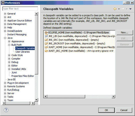

  8. Dans la boîte de dialogue Préférences, sélectionnez Java > Chemin de génération > Variables de chemin d'accès aux classes pour ouvrir la page de préférences correspondante. Cliquez sur Nouveau.
    variables du chemin d'accès des classes page de préférence
  9. Créez une variable nommée APPSCANSRCWALALIB_HOME et, dans la zone Chemin, spécifiez <install_dir>\walalib (où <install_dir> est l'emplacement de votre AppScan® Sourceinstallation).
    Boîte de dialogue Nouvelle entrée de variable avec les zones Nom et Chemin complétées
    Une fois que vous avez fermé toutes les boîtes de dialogue en cliquant à chaque fois sur OK, l'exemple doit être généré sans erreur.
