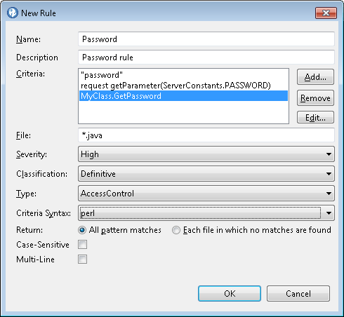

Les règles sont créées dans la boîte de dialogue Nouvelle règle :

Procédure
  1. Dans la boîte de dialogue Nouvelle règle, attribuez un Nom à la règle.
  2. Facultatif : Ajoutez une Description pour la règle.
  3. Ajoutez les Critères. Cliquez sur Ajouter et entrez une expression régulière pour chaque règle.
  4. Identifiez le type de fichier, par exemple *.java ou *.xml. Vous pouvez entrer le type de fichier avec ou sans caractères génériques.
  5. Facultatif : Sélectionnez la gravité :
    • Elevée
    • Moyenne
    • Bas
    • Informations
  6. Facultatif : Sélectionnez la classification :
    • Définitive
    • Suspectée
    • Couverture d'examen
  7. Facultatif : Sélectionnez le type de vulnérabilité à rechercher dans l'examen. (Pour plus d'informations sur les types de vulnérabilités, consultez la Base de connaissances de sécurité AppScan® Source)Boîte de dialogue Nouvelle règle
  8. Facultatif : Sélectionnez la syntaxe des critères :
    • egrep
    • grep
    • perl
  9. Facultatif : Indiquez si les résultats renvoyés doivent inclure Toutes les correspondances de schéma ou Chaque fichier sans correspondance. Lorsqu'aucune correspondance n'est trouvée, le schéma est une règle d'absence.
  10. Facultatif : Cochez la case Sensible à la casse si la correspondance doit respecter la casse.
  11. Facultatif : Cochez la case Multiligne si la règle doit correspondre à un schéma qui s'étend sur plusieurs lignes.
  12. Cliquez sur OK pour vérifier que les expressions régulières de la règle sont valides. La règle est alors ajoutée à la bibliothèque de règles.
