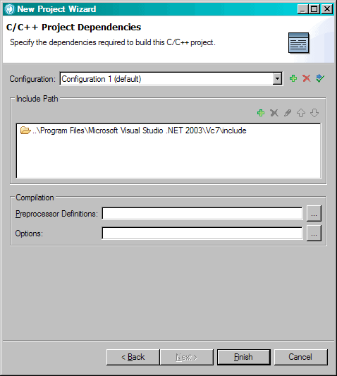

- Dans la page Dépendances de projet C/C++, ajoutez des dépendances de projet en spécifiant la configuration du projet et le chemin d'
include.
- Configuration : liste de toutes les configurations disponibles pour le projet. Ajoutez de nouvelles configurations ou supprimez des configurations existantes. Définissez tous les autres paramètres pour chaque configuration.
Vous pouvez définir plusieurs configurations pour un projet C/C++, telle que
DebugetRelease.Configuration 1est le nom de configuration de projet par défaut. - Chemin d'inclusion : utilisez cette section pour ajouter les chemins d'accès qualifiés complets des répertoires contenant les fichiers
#includerequis pour le projet. - Définitions de préprocesseur : cette zone permet d'ajouter des symboles de pré-traitement définis pour le projet. Les définitions de préprocesseur sont propres au code C/C++. Lorsque vous spécifiez des définitions de préprocesseur, n'incluez pas l'option
-Ddu compilateur (par exemple, indiqueza=definition1au lieu de-Da=definition1). Lorsque vous spécifiez plusieurs définitions, utilisez une liste d'éléments séparés par un point-virgule. - Options : Paramètres de compilation requis supplémentaires pour la configuration du projet.
- Cliquez sur Terminer.
