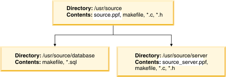

Le diagramme suivant présente le contenu des répertoires à l'issue de l'exécution d'Ounce/Make :
Dans cet exemple, Ounce/Make crée un fichier de projet AppScan® Source dans /usr/source et /usr/source/server. Etant donné que le fichier makefile dans /usr/source a appelé les fichiers dans /usr/source/database et /usr/source/server, Ounce/Make a vérifié si ces derniers ont compilé un code source.
Dans le cas du fichier makefile du répertoire /usr/source/database, Ounce/Make a déterminé qu'il ne compile pas de code source ; par conséquent, il n'a pas créé de fichier de projet AppScan® Source. En revanche, Ounce/Make a déterminé que le fichier makefile du répertoire /usr/source/server compile les fichiers source de ce répertoire et an donc généré un fichier de projet AppScan® Source pour les fichiers source dans /usr/source/server.
