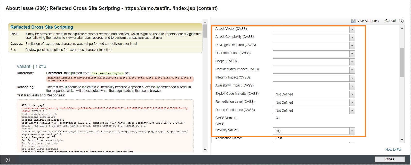

如果「基本」測量指標(攻擊向量、攻擊複雜度、必要專用權、使用者互動、範圍、機密性影響、完整性影響、可用性影響)顯示成不明(空白),請為每個指標選取值。
在畫面擷取中,CVSS 基本測量指標不明,沒有 CVSS 評分,且問題嚴重性是High。
- 將嚴重性值變更為Use CVSS。註:如果您只變更「嚴重性值」,卻沒有變更「基本」測量指標,在問題清單中,會將該問題分類為Undetermined,這表示嚴重性公式無法精確計算嚴重性,因為遺漏其在計算中使用的資訊。在這個畫面擷取中,已啟用顯示「嚴重性值」直欄,因此可看到手動置換了嚴重性。
