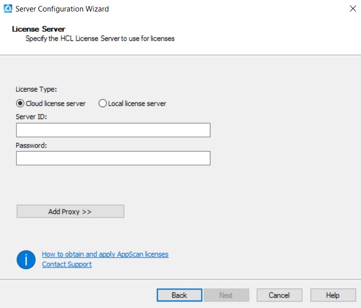

- 在 AppScan Enterprise 中配置雲端授權伺服器:
- 啟動配置精靈。
- 開啟「授權」對話框。
- 按一下 HCL 授權 > HCL 雲端授權。
- 選取雲端授權伺服器。即會顯示「伺服器配置精靈」對話框。
- 輸入您在建立伺服器期間記錄的「授權伺服器 ID」。
- 輸入您為這部伺服器設定的密碼。

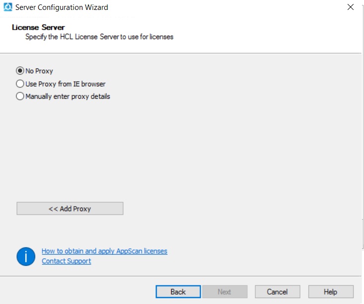

- 如果連接至授權伺服器需要 Proxy 支援,請按一下新增 Proxy。
- 如果要從 Internet Explorer (IE) 瀏覽器使用 Proxy:
- 按一下從 IE 瀏覽器使用 Proxy,以從 IE 瀏覽器擷取 Proxy 詳細資料。
- 如有必要,請輸入鑑別詳細資料。
- 完成 Proxy 設定。
- 如果要手動設定 Proxy:
- 按一下手動輸入 Proxy 詳細資料。
- 手動輸入鑑別詳細資料。
- 完成 Proxy 設定。

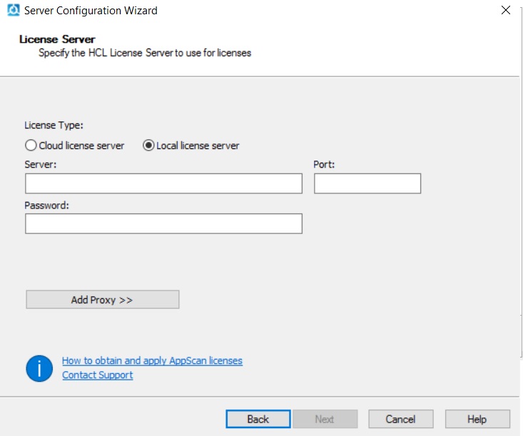

- 在 AppScan Enterprise 中配置本端授權伺服器:
- 啟動配置精靈。
- 開啟「授權」對話框。
- 按一下 HCL 授權 > HCL 本端授權。
- 選取本端授權伺服器。即會顯示「伺服器配置精靈」對話框。
- 輸入您在建立伺服器期間記錄的「授權伺服器 IP」和「埠」。
- 輸入您為這部伺服器設定的密碼。
- 如有必要,請輸入鑑別詳細資料。
- 完成 Proxy 設定。
- 如果要手動設定 Proxy:
- 手動輸入鑑別詳細資料。
- 完成 Proxy 設定。
