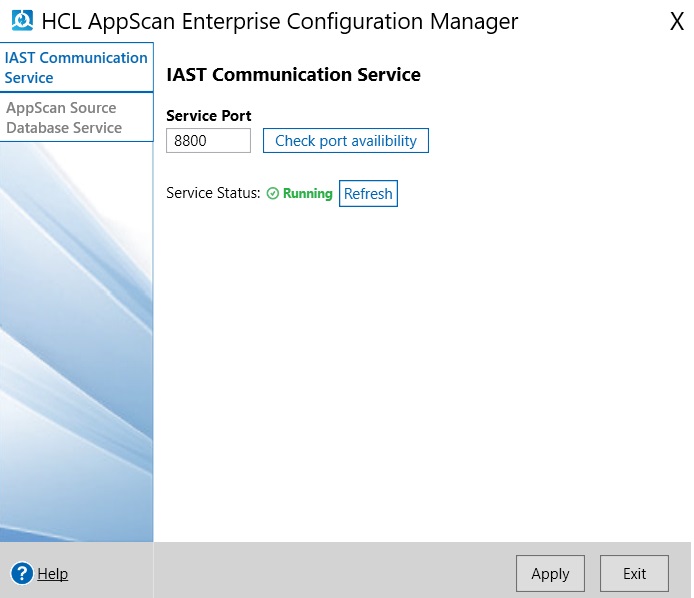

    這時會顯示 HCL AppScan Enterprise 配置管理程式對話框,其中包含 IAST 通訊服務區段。
    iast_service_config
  2. 配置 IAST 服務內容,如下表所述:
    欄位動作
    服務埠 輸入要安裝 IAST 服務之機器的埠號。
    檢查埠可用性 按一下此選項以驗證此埠是否可用於安裝 IAST 服務。
    根據埠可用性,您可以看見下列選項:
    • 可以使用埠 - 指出此埠可用於安裝 IAST 服務。
    • 無法使用埠 - 指出無法使用埠。因此,您必須嘗試為 IAST 服務輸入另一個可用的埠號。
    • 使用中 - 指出 IAST 服務已使用的埠號。
    服務狀態 指出安裝在此埠上的服務是「執行中」還是「未執行中」。
    重新整理 按一下「重新顯示」 ,即可知道在埠上執行的最新狀態服務。
    套用 按一下以套用針對執行 IAST 服務所做的配置變更,並與 AppScan Enterprise 應用程式通訊。
    結束 按一下以結束配置管理程式。
