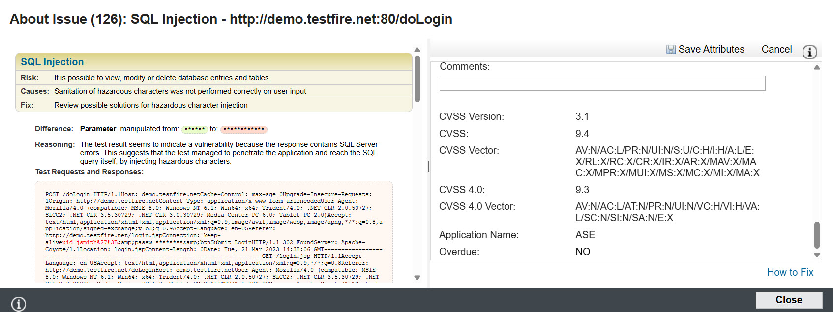

  3. 如果基本指標(攻擊向量、攻擊複雜性、所需權限、使用者互動、範圍、機密性影響、完整性影響、可用性影響)顯示為未知(空白),請為每個指標選取一個值。
    在此螢幕擷取畫面中,CVSS 基本指標未知,沒有 CVSS 評分,且問題嚴重性為
    重要:
    您只能修改 CVSS 3.1 屬性。CVSS 4.0 評分和 CVSS 4.0 向量屬性是唯讀的。當您變更基本指標或 CVSS 屬性時,AppScan Enterprise 會重新計算 CVSS 3.1 和 CVSS 4.0 評分。但是,嚴重性值(高、中或低)僅來自 CVSS 3.1 評分。問題頁面上的資訊圖示表明嚴重性基於 CVSS 3.1。
