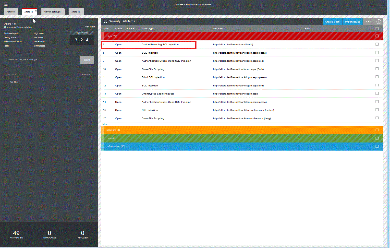

  1. 在應用程式中,按一下該問題的問題 ID。
    應用程式的問題清單。

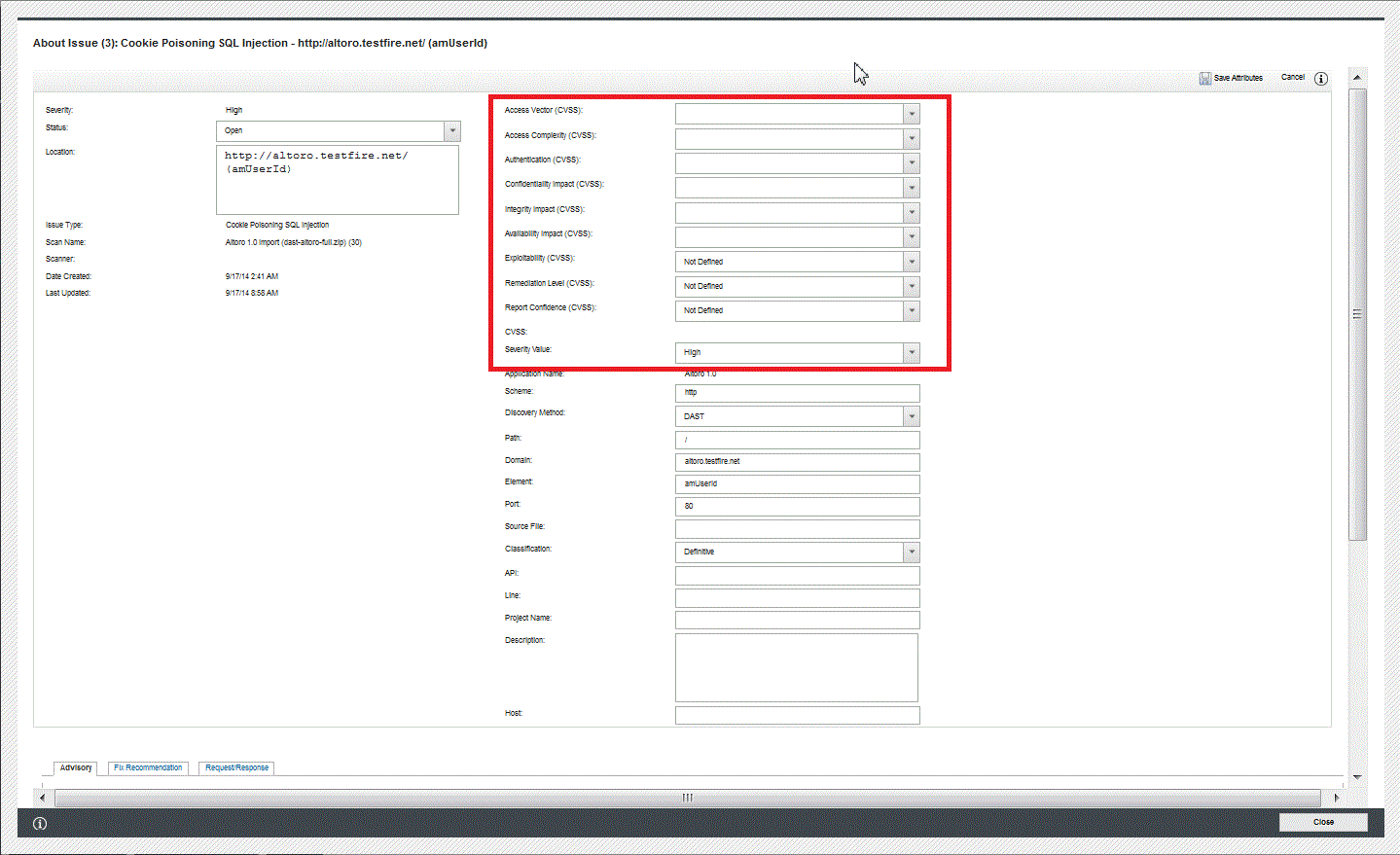

  2. 在「關於此問題」對話框中,按一下「編輯屬性」。
    註: 如果您已針對使用者類型選取限制修改嚴重性值和 CVSS 屬性之權限的許可權,您就無法修改問題的嚴重性值和 CVSS 屬性。請聯絡產品管理者。
  3. 如果「基本」測量值(存取向量、存取複雜度、鑑別、機密性影響、完整性影響、可用性影響)顯示成不明(空白),請為每一個選取一值。
    在畫面擷取中,CVSS 基本測量值不明,沒有 CVSS 評分,且問題嚴重性是High。
    問題的關於此問題對話框。
  4. 將嚴重性值變更為Use CVSS。
    註: 如果您只變更「嚴重性值」,卻沒有變更「基本」測量值,在問題清單中,會將該問題分類為Undetermined,這表示嚴重性公式無法精確計算嚴重性,因為遺漏其在計算中使用的資訊。
