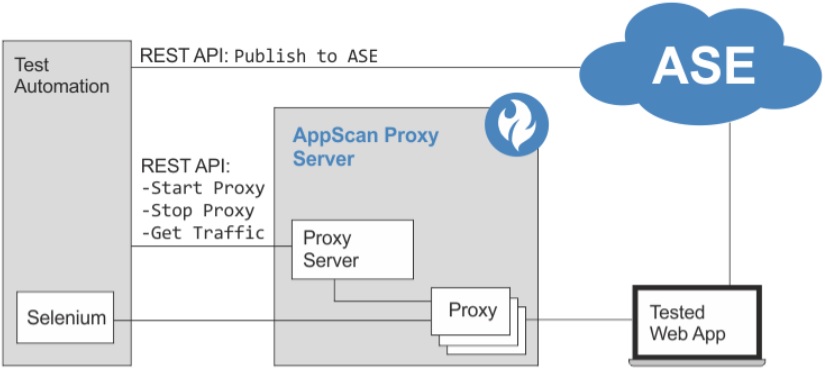

- 使用 AppScan Proxy Server,您可以自動啟動記錄 Proxy。接著會記錄從自動化架構送往 Web 應用程式的要求,因為它們是透過此記錄 Proxy 所傳送。資料流量會以 HAR 格式儲存在 .dast.config 檔案中,而您稍後可以上傳該檔案,以供 AppScan Enterprise (ASE) 用作掃描的「探索」資料。

此圖表描繪 automated scan flow with AppScan® Enterprise。

一旦 Proxy 伺服器啟動,您就可以啟動新的記錄 Proxy 實例,以記錄您應用程式的資料流量。
- 如果要啟動 Proxy 實例,請使用 REST API 要求:StartProxy
- 透過定義的記錄 Proxy 埠,將資料流量傳送至您要測試的應用程式。
- 完成時,請傳送 REST API 要求:StopProxy。
- 傳送 REST API 要求,以下載包含所記錄資料流量的 .dast.config 檔案:資料流量。檔案是 ZIP 檔案,其中包含一或多個 .har(HTTP 保存)檔案。當您下載此檔案時,會從 AppScan Proxy 伺服器刪除該資料。
