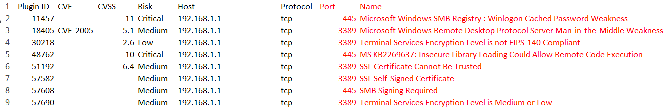

  1. 檢查 CSV 清單,判斷哪些問題屬性會使該問題成為唯一,例如:外掛程式 ID 和埠。這對您確實了解資料,以及什麼內容使得檔案中的每一列成為唯一而言非常重要。
    例如,在此 CSV 檔中,埠和名稱的組合會使問題成為唯一。
    具有強調顯示文字之 CSV 檔的影像
