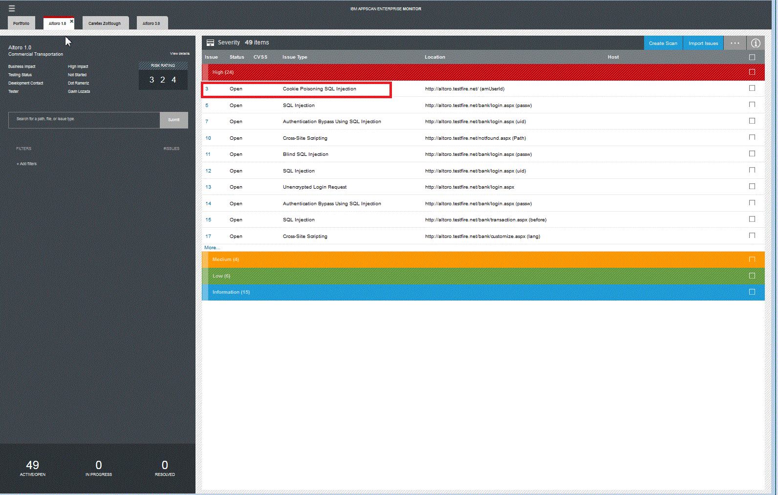

  1. 在應用程式中,按一下該問題的問題 ID。
    應用程式的問題清單。

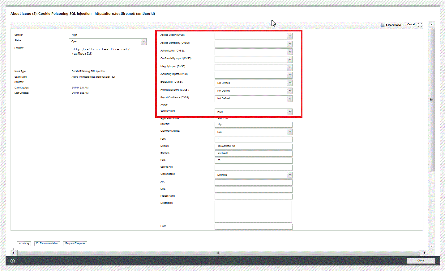

  2. 在「關於此問題」對話框中,按一下「編輯屬性」。
  3. 如果「基本」測量值(存取向量、存取複雜度、鑑別、機密性影響、完整性影響、可用性影響)顯示成不明(空白),請為每一個選取一值。
    在畫面擷取中,CVSS 基本測量值不明,沒有 CVSS 評分,且問題嚴重性是High。
    問題的關於此問題對話框。
  4. 將嚴重性值變更為Use CVSS。
    註: 如果您只變更「嚴重性值」,卻沒有變更「基本」測量值,在問題清單中,會將該問題分類為Undetermined,這表示嚴重性公式無法精確計算嚴重性,因為遺漏其在計算中使用的資訊。
    在這個畫面擷取中,已啟用顯示「嚴重性值」直欄,因此可看到手動置換了嚴重性。應用程式的已更新問題清單。
結果
這是下一個畫面擷取,顯示如何將強調顯示的問題分類:
  • 問題 #5:已修改 CVSS 基本測量值,但是沒有變更嚴重性值原本的High分類。計算出的 CVSS 評分現在是 5.3,且High嚴重性分類維持不變。
  • 問題 #7:已修改 CVSS 基本測量值,且將嚴重性值變更為Use CVSS。計算出的 CVSS 評分是 6.4,現在的嚴重性分類是Medium。
  • 問題 #3:未修改 CVSS 基本測量值,但已將嚴重性值變更為Use CVSS。由於「基本」測量值不明,沒有足夠資訊來計算 CVSS 評分,因此嚴重性分類是Undetermined。
