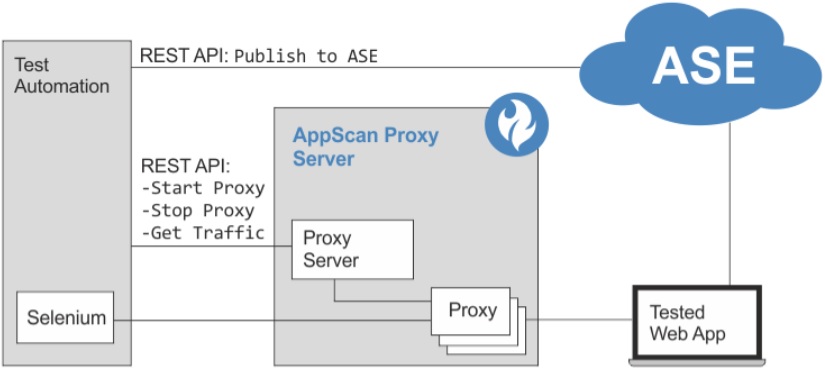

本節說明如何在功能測試中納入動態掃描。在 DevOps 的領域中,能夠在 Web 應用程式的功能測試程序中納入安全掃描越來越重要。如果您使用自動化架構(如 Selenium),可以利用已經撰寫好的 Script 來建立自訂的掃描。從自動化架構送往 Web 應用程式的要求會透過 Proxy Server Proxy 傳送。伺服器記錄資料流量並將它另存為 DAST 配置檔。然後您上傳檔案以供 ASE 用來作為探索資料進行掃描。您也可以手動透過自動化伺服器 Proxy 傳送資料流量來建立 DAST 配置檔。
此圖表描繪 automated scan flow with AppScan® Enterprise。
使用 AppScan Enterprise 的自動化掃描流程
