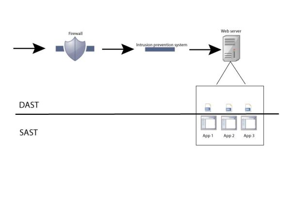

DAST 會查看直到 Web 伺服器層級在內的整個網路架構。SAST 只能直接查看 Web 應用程式。

「混合式分析」 (又稱為相關性)結合 DAST 和 SAST 來建立相關性並驗證結果。使用動態分析所識別出的問題可追蹤至不當的程式碼行。SAST 問題可使用 DAST 資訊來自動設定優先順序。
混合式分析的挑戰在於 DAST 仰賴反映回瀏覽器的資料;所以當 SAST 資料流並未如同 DAST 問題一般反映回瀏覽器時,就不會顯示在 AppScan® Enterprise 的「相關安全問題」報告中。

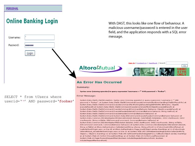

下列圖表說明了此項挑戰。從使用者角度,此 DAST 圖表顯示作為資料流的 SQL 注入。惡意程式碼被輸入至網頁中的使用者名稱/密碼欄位,且瀏覽器中顯示了錯誤訊息。

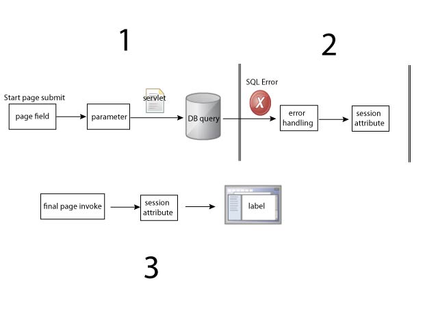

從後端角度來看,在此 SAST 圖表中的相同 SQL 注入攻擊實際上是三個資料流。
