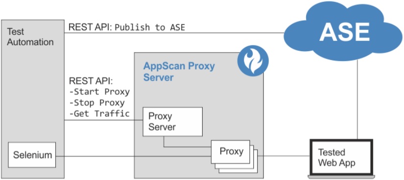

本節說明如何在功能測試中納入動態掃描。在 DevOps 的領域中,能夠在 Web 應用程式的功能測試程序中納入安全掃描越來越重要。如果您使用自動化架構(如 Selenium),可以利用已經撰寫好的 Script 來建立自訂的掃描。從自動化架構送往 Web 應用程式的要求會透過 Proxy Server Proxy 傳送。伺服器記錄資料流量並將它另存為 DAST 配置檔。然後您上傳檔案以供 ASE 用來作為探索資料進行掃描。您也可以手動透過自動化伺服器 Proxy 傳送資料流量來建立 DAST 配置檔。
此圖表描繪 automated scan flow with AppScan® Enterprise。
一般工作流程
- 起始設定(每部伺服器各一次):
- 安裝 Proxy 伺服器
- [選用] 配置 Proxy 伺服器
- 處理 SSL 警告(主要憑證)
- 無活動逾時
- 鏈結 Proxy
- 啟動 Proxy 伺服器
- 執行掃描:
- 依照配置,在指定的埠或隨機選取的埠上啟動 Proxy 實例接聽(請參閱使用 Proxy 伺服器)。
- 透過選取的 Proxy 執行 Selenium Script(或其他功能測試)。
或者
使用被配置為透過選取的 Proxy 運作的 Web 瀏覽器,手動瀏覽 Web 應用程式。 - 停止 Proxy,並儲存資料流量紀錄。
- 使用 ASE REST API 來更新現有 ASE 工作的探索資料。
