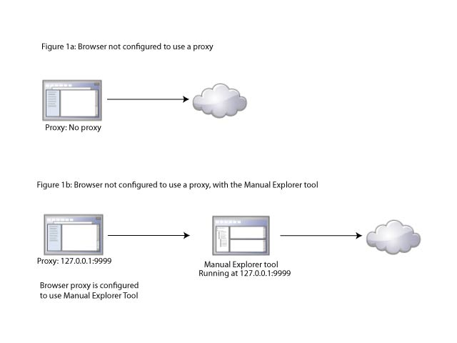

瀏覽器未配置成使用 Proxy 時
圖 1(a) 顯示瀏覽器未配置成使用任何 Proxy 設定的典型實務。圖 1(b) 顯示從 Manual Explorer 工具啟動瀏覽器時,瀏覽器的行為如何變化。該工具將瀏覽器的 Proxy 設定變更為 127.0.0.1:9999,這是內部 Proxy 伺服器的預設配置。當瀏覽器關閉時,Proxy 設定會回復成先前的瀏覽器設定(以此案例而言,是沒有 Proxy 設定)。

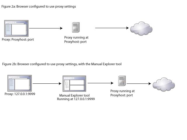

瀏覽器已配置成使用 Proxy 設定時
圖 2(a) 顯示瀏覽器的現有 Proxy 設定是連接至網際網路的典型實務。在這裡,Proxy 主機是指瀏覽器已配置的 Proxy 伺服器位址。當您從 Manual Explorer 工具啟動瀏覽器時,該工具會收集現有的 Proxy 資訊。Manual Explorer 工具使用這個原始 Proxy 設定 (Proxyhost:port) 連接至網際網路(如圖 2(b) 所示)。接下來,它將瀏覽器 Proxy 設定取代為其自己的 Proxy 設定 (127.0.0.1),進行錄製階段作業。當瀏覽器關閉時,其 Proxy 設定會回復成原始值(以此案例而言,是 Proxyhost:port)。
