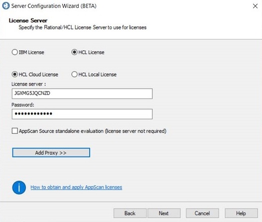

  6. 在 AppScan Enterprise 中配置雲端授權伺服器:
    1. 啟動配置精靈。
    2. 開啟「授權」對話框。
    3. 按一下 HCL 授權 > HCL 雲端授權。
    4. 選取雲端授權伺服器。即會顯示「伺服器配置精靈」對話框。
      Server%20Configuration%20Wizard
    5. 輸入您在建立伺服器期間記錄的「授權伺服器 ID」。
    6. 輸入您為這部伺服器設定的密碼。

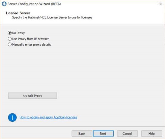

    7. 如果連接至授權伺服器需要 Proxy 支援,請按一下新增 Proxy。
      Add%20Proxy
    8. 如果要從 Internet Explorer (IE) 瀏覽器使用 Proxy:
      1. 按一下從 IE 瀏覽器使用 Proxy,以從 IE 瀏覽器擷取 Proxy 詳細資料。
      2. 如有必要,請輸入鑑別詳細資料。
      3. 完成 Proxy 設定。
    9. 如果要手動設定 Proxy:
      1. 按一下手動輸入 Proxy 詳細資料。
      2. 手動輸入鑑別詳細資料。
      3. 完成 Proxy 設定。

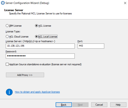

  7. 在 AppScan Enterprise 中配置本端授權伺服器:
    1. 啟動配置精靈。
    2. 開啟「授權」對話框。
    3. 按一下 HCL 授權 > HCL 本端授權。
    4. 選取本端授權伺服器。即會顯示「伺服器配置精靈」對話框。
    5. 輸入您在建立伺服器期間記錄的「授權伺服器 IP」和「埠」。
    6. 輸入您為這部伺服器設定的密碼。
