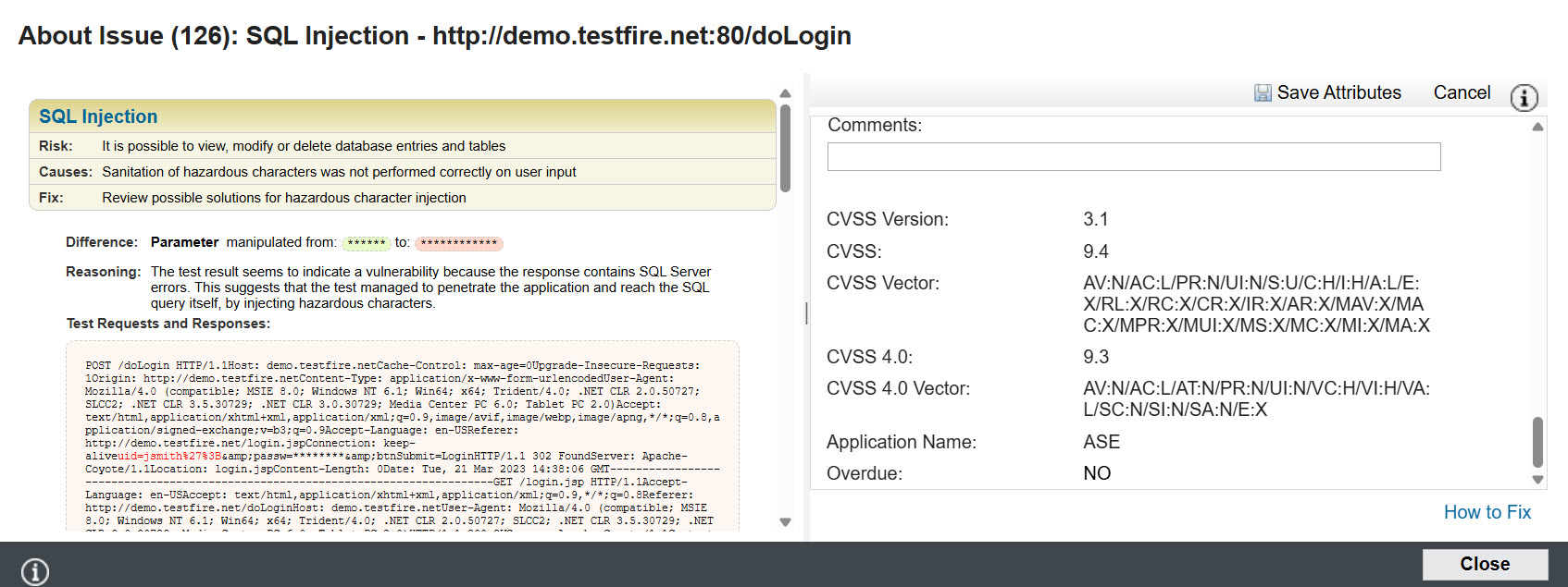

  3. 如果基本指标(攻击向量、攻击复杂性、所需特权、用户交互、范围、机密性影响、完整性影响、可用性影响)显示为未知(空白),请为每个指标选择一个值。
    在此屏幕截图中,CVSS 基本指标未知,没有 CVSS 评分,且问题严重性为高。
    重要:
    您只能修改 CVSS 3.1 属性。CVSS 4.0 评分和 CVSS 4.0 向量属性是只读的。当您更改基本指标或 CVSS 属性时,AppScan Enterprise 会重新计算 CVSS 3.1 和 CVSS 4.0 评分。但是,严重性值(高、中或低)仅来自 CVSS 3.1 评分。问题页面上的信息图标表明严重性基于 CVSS 3.1。
    问题的关于此问题对话框。
  4. 将严重性值更改为使用 CVSS。
    注:
    如果您仅更改严重性值但不更改基本指标,则问题在问题列表中被分类为未确定,这意味着严重性公式无法准确计算严重性,因为缺少其在计算中使用的信息。
