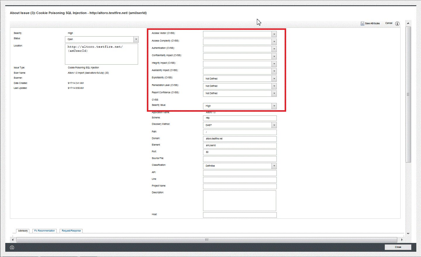

- 如果基本度量(访问向量、访问复杂性、认证、机密性影响、完整性影响、可用性影响)显示为未知(空白),请为其中每一项选择值。
在此截屏中,CVSS 基本度量未知,没有任何 CVSS 分数,并且问题严重性为High。
- 将严重性值更改为Use CVSS。注: 如果仅更改“严重性值”,但不更改“基本度量”,那么该问题在问题列表中分类为Undetermined,这意味着严重性公式无法准确计算严重性,因为它在其计算中使用的信息缺失。在此截屏中,我们启用了“严重性值”列的显示,以便可以看到严重性被手动覆盖。

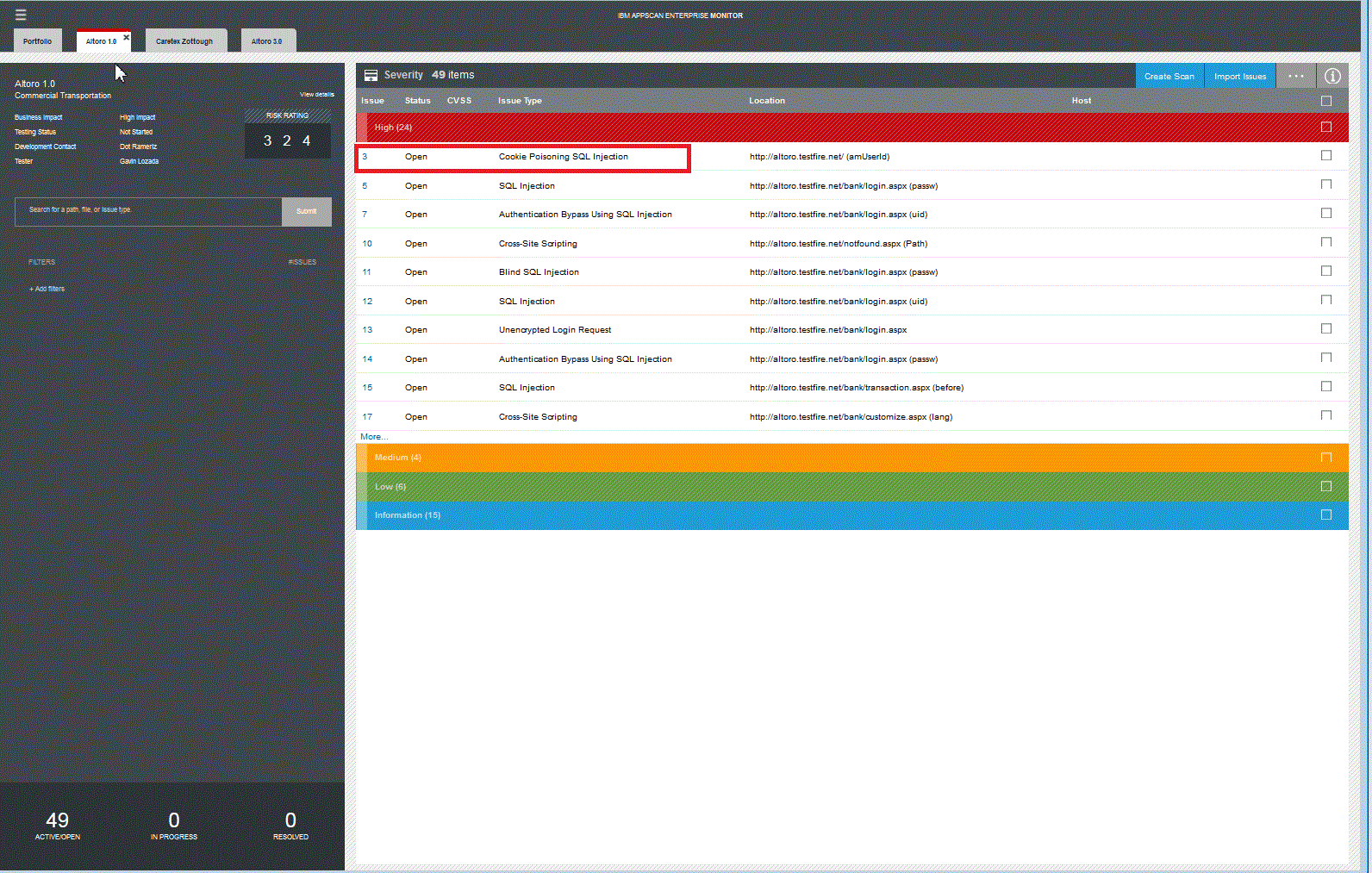

以下是我们在此下一个截屏中已分类突出显示的问题的方式:
- 问题 5:我们修改了 CVSS 基本度量,但是未将严重性值从其原始High分类更改为其他值。计算的 CVSS 分数现在为 5.3,并且High严重性分类保持不变。
- 问题 7:我们修改了 CVSS 基本度量,并将严重性值更改为Use CVSS。计算的 CVSS 分数为 6.4,并且现在严重性分类为Medium。
- 问题 3:我们未修改 CVSS 基本度量,但是已将严重性值更改为Use CVSS。由于基本度量未知,因此没有足够信息来计算 CVSS 分数,所以严重性分类为Undetermined。
