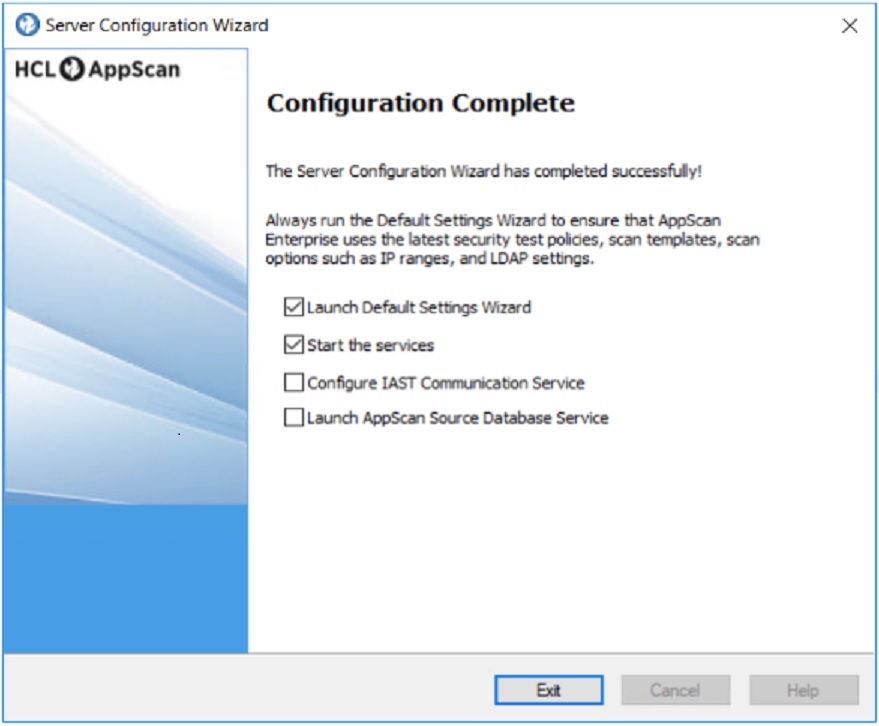

如果配置向导无法检测到可用于安装 IAST 服务的端口号,则您可以手动配置用于运行 IAST 服务的端口号,从而与 AppScan Enterprise 通信。您可以通过 HCL AppScan Enterprise 配置管理器为 IAST 服务手动配置端口号。在配置向导完成 AppScan Enterprise 服务器配置过程之后,您可以从此向导启动 HCL AppScan Enterprise 配置管理器,也可以通过运行 AppScan Enterprise 安装目录中提供的 configuration manager.exe 文件来手动启动该配置管理器。
注: 如果配置向导由于服务端口不可用而无法配置 IAST 服务,则在配置完成对话框中选中配置 IAST 服务通信选项。可以使用此选项继续配置 IAST 服务,或者通过 HCL AppScan Enterprise 配置管理器手动配置 IAST 服务。

  1. 通过以下其中一种方法启动配置管理器:
    • 在服务器配置向导对话框中,选中启动 AppScan Source 数据库服务复选框。只有当服务器配置完成后,此复选框才可用。
      或者
      1. 在 AppScan Enterprise 应用程序安装完成后,导航至安装 AppScan Enterprise 软件的安装目录。例如:<installation directory>/AppScan Enterprise。
      2. 找到并运行 ConfigurationManager.exe 文件。
      iast_config_complete

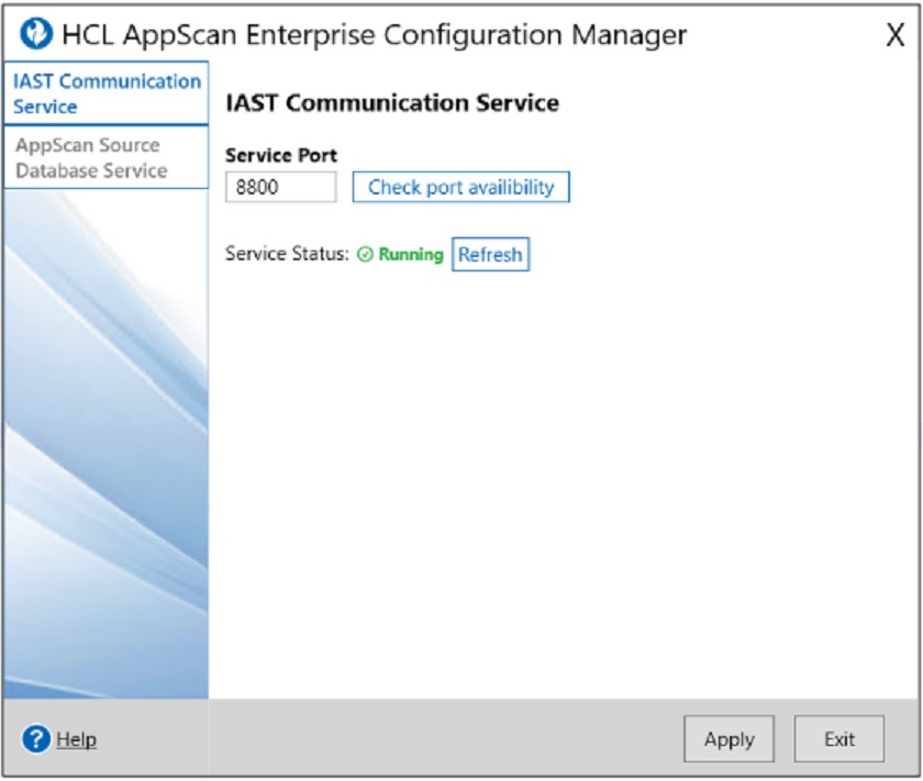

    此时将显示 HCL AppScan Enterprise 配置管理器对话框,其包含 IAST 通信服务部分。
    iast_service_config
  2. 按下表中所述配置 IAST 服务属性:
    字段操作
    服务端口 输入要用于安装 IAST 服务的机器的端口号。
    检查端口可用性 单击此选项可验证端口是否可用于安装 IAST 服务。
    将根据端口可用性显示以下选项:
    • 端口可用 - 指示端口可用于安装 IAST 服务。
    • 端口不可用 - 指示端口不可用。因此,必须尝试为 IAST 服务输入另一个可用端口号。
    • 使用中 - 指示端口号已被 IAST 服务使用。
    服务状态: 指示此端口上安装的服务是“正在运行”还是“未运行”。
    刷新 单击“刷新”可查看端口上运行的最新状态服务。
    应用 单击可应用配置更改以运行 IAST 服务,并与 AppScan Enterprise 应用程序通信。
    退出 单击可退出配置管理器。
结果
现在,已为 AppScan Enterprise 配置 IAST 服务。有关 IAST 的更多信息,请参阅 AppScan Enterprise 中的交互式应用程序安全测试 (IAST)。
