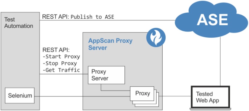

- 通过使用 AppScan 代理服务器,您可以自动启动记录代理。然后,从自动框架到 Web 应用程序的请求将在发送时由此记录代理进行记录。流量以 HAR 格式保存在 .dast.config 文件中,您可以稍后上载该文件,以供 AppScan Enterprise (ASE) 用作扫描程序的探索数据。

此图描述了 automated scan flow with AppScan® Enterprise。

代理服务器启动后,您可以启动新的记录代理实例,以记录您的应用程序的流量。
- 要启动代理实例,请使用 REST API 请求:StartProxy
- 通过已定义的记录代理端口将流量发送到要测试的应用程序。
- 完成后,发送 REST API 请求:StopProxy。
- 下载其中包含已记录的流量的 .dast.config 文件,方法是发送以下 REST API 请求:Traffic。这是 ZIP 文件,其中包含一个或多个 .har(HTTP 存档)文件。下载此文件时,会从 AppScan 代理服务器删除数据。
