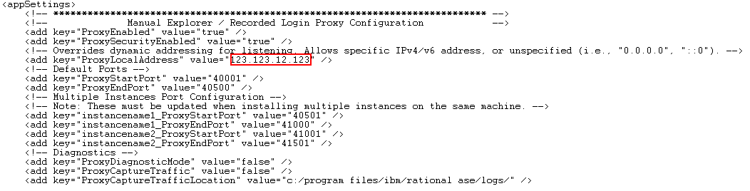

  • 缺省情况下,代理会在接收请求的 IP 地址上进行侦听。可能需要在安装 Enterprise Console(位于 c:/program files/hcl/appscan enterprise/webapp)的计算机的 web.config 文件中配置代理 IP 地址。使用“ipconfig”命令行提示(通过计算机的“开始 > 运行菜单”)来显示 Enterprise Console 机器上使用的所有 IP 地址。如以下示例中所突出显示的那样,在 ProxyLocalAddress 键中指定正确的 IP 地址:webconfig 文件
    注:
    1. 编辑该文件之后,您可能需要重新启动 IIS。
    2. 您可能需要在计算机上尝试使用所有的 IP 地址,以确定哪一个可以正常工作。
