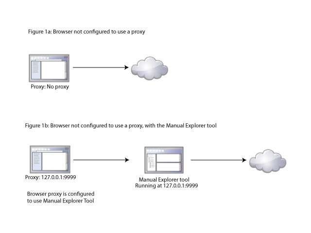

当浏览器未配置为使用代理时
图 1(a) 显示浏览器未配置为使用任何代理设置时的典型场景。图 1(b) 显示在从 Manual Explorer 工具启动该浏览器时浏览器行为如何变化。该工具将浏览器的代理设置更改为内部代理服务器的缺省配置 127.0.0.1:9999。关闭浏览器后,代理设置还原为先前浏览器设置(在此情况下,无代理设置)。

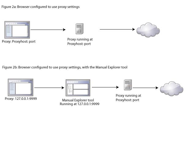

当浏览器已配置为使用代理设置时
图 2(a) 显示浏览器具有连接到因特网的现有代理设置时的典型场景。此处,proxyhost 是指浏览器的已配置的代理服务器地址。从 Manual Explorer 工具启动浏览器时,该工具收集现有代理信息。Manual Explorer 工具使用此原始代理设置 (Proxyhost:port) 连接到因特网,如图 2(b) 中所示。接下来,它针对记录会话将浏览器代理设置替换为其自己的代理设置 (127.0.0.1)。关闭浏览器后,其代理设置还原为原始值(在此情况下,Proxyhost:port)。
