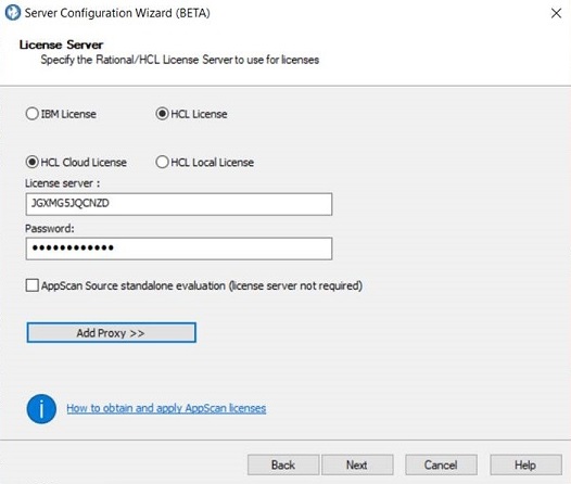

- 在 AppScan Enterprise 中配置云许可证服务器:
- 启动配置向导。
- 打开“许可证”对话框。
- 单击“HCL 许可证 > HCL 云许可证”。
- 选择“云许可证服务器”。会显示“服务器配置向导”对话框。
- 输入您在创建服务器时记录下来的许可证服务器标识。
- 输入您为此服务器设置的密码。
- 单击“添加代理”,如果需要代理支持才能链接到许可证服务器。

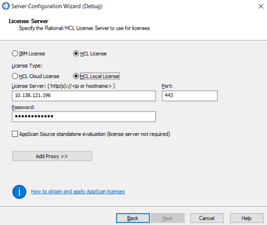

- 在 AppScan Enterprise 中配置本地许可证服务器:
- 启动配置向导。
- 打开“许可证”对话框。
- 单击“HCL 许可证 > HCL 本地许可证”。
- 选择“本地许可证服务器”。会显示“服务器配置向导”对话框。
- 输入您在创建服务器时记录下来的许可证服务器 IP和端口。
- 输入为此服务器设置的密码。

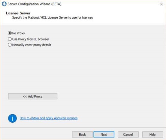

- 从 Internet Explorer (IE) 浏览器使用代理:
- 单击“从 IE 浏览器使用代理”以便从 IE 浏览器检索代理的详细信息。
- 如果需要,请输入验证详细信息。
- 完成代理设置。
- 手动设置代理:
- 单击“手动输入代理详细信息”。
- 手动输入验证详细信息。
- 完成代理设置。
