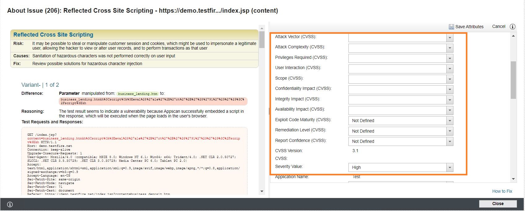

  3. 基本メトリック (攻撃ベクトル、攻撃の複雑性、必要な特権、ユーザーの対話、有効範囲、機密性への影響、機密性への影響、完全性への影響、可用性への影響) が不明 (ブランク) として表示される場合、メトリックごとに値を選択します。
    この画面キャプチャーでは、CVSS 基本メトリックが不明であり、CVSS スコア存在せず、問題の重大度が「High」になっています。
    問題の「この問題の情報」ダイアログ。
  4. 「重大度値」を「Use CVSS」に変更します。
    注:
    重大度値のみを変更して基本メトリックを変更しないと、問題は問題リストで「Undetermined」として分類されます。これは、重大度の計算で数式が使用する情報が欠落しているため、重大度を正確に計算できないことを意味します。
