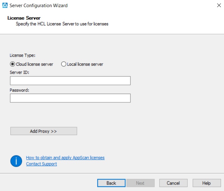

  6. AppScan Enterprise でクラウド・ライセンス・サーバーを構成します。
    1. 構成ウィザードを以下のようにして起動します。
    2. 「ライセンス」ダイアログ・ボックスを開きます。
    3. 「HCL ライセンス」 > 「HCL クラウド・ライセンス」の順にクリックします。
    4. 「クラウド・ライセンス・サーバー」を選択します。「サーバー構成ウィザード」ダイアログ・ボックスが表示されます。
      Server%20Configuration%20Wizard
    5. サーバー作成時にメモしておいたライセンス・サーバー ID を入力します。
    6. このサーバーに設定してあるパスワードを入力します。

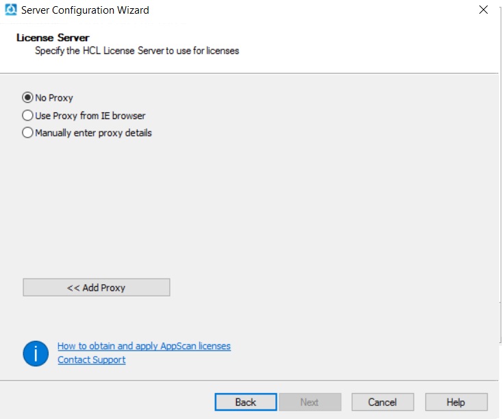

    7. ライセンス・サーバーへの接続にプロキシーを使用する必要がある場合は、「プロキシーの追加」をクリックします。
      Add%20Proxy
    8. Internet Explorer (IE) ブラウザーのプロキシーを使用するには、以下の手順に従ってください。
      1. 「IE ブラウザーのプロキシーの使用」をクリックして、IE ブラウザーのプロキシーの詳細を取得します。
      2. 必要に応じて、認証の詳細を入力します。
      3. プロキシーの設定を完了します。
    9. 手動でプロキシーを設定するには、以下の手順に従ってください。
      1. 「プロキシーの詳細の手動入力」をクリックします。
      2. 手動で認証の詳細を入力します。
      3. プロキシーの設定を完了します。

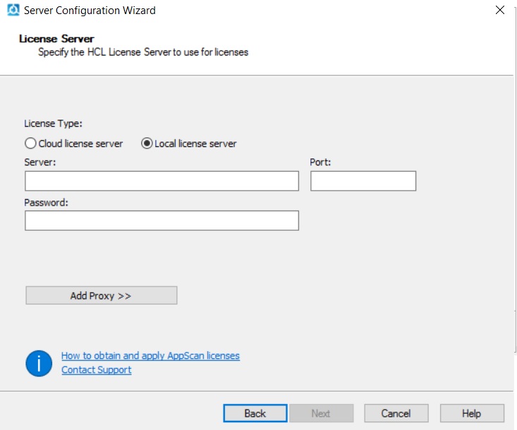

  7. AppScan Enterprise でローカル・ライセンス・サーバーを構成します。
    3. 「HCL ライセンス」 > 「HCL ローカル・ライセンス」の順にクリックします。
    4. 「ローカル・ライセンス・サーバー」を選択します。「サーバー構成ウィザード」ダイアログ・ボックスが表示されます。
    5. サーバー作成時にメモしておいたライセンス・サーバー IP とポートを入力します。
      Add%20Proxy
      3. プロキシーの設定を完了します。
      2. 手動で認証の詳細を入力します。
      3. プロキシーの設定を完了します。
