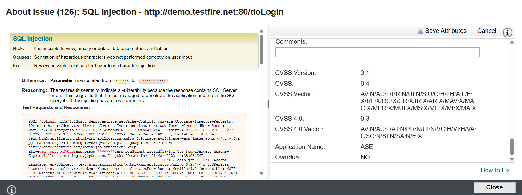

  3. 基本評価基準 (攻撃元区分、攻撃条件の複雑さ、必要な特権レベル、ユーザー関与レベル、スコープ、機密性への影響、完全性への影響、可用性への影響) が不明 (空白) と表示されている場合は、それぞれの値を選択します。
    この画面キャプチャでは、CVSS 基本評価基準が不明であり、CVSS スコアはなく、問題の深刻度は 高 です。
    重要:
    変更できるのは CVSS 3.1 属性のみです。CVSS 4.0 スコアと CVSS 4.0 ベクトル属性は読み取り専用です。基本評価基準または CVSS 属性を変更すると、AppScan Enterprise は CVSS 3.1 スコアと CVSS 4.0 スコアの両方を再計算します。ただし、深刻度 の値 (高、中、または低) は CVSS 3.1 スコアからのみ取得されます。問題 ページの情報アイコンは、深刻度が CVSS 3.1 に基づいていることを示しています。
