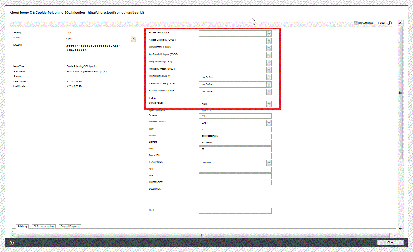

- 「この問題の情報」ダイアログで「属性の編集」をクリックします。
- 基本メトリック (アクセス・ベクトル、アクセスの複雑性、認証、機密性への影響、完全性への影響、可用性への影響) が不明 (ブランク) として表示される場合、メトリックごとに値を選択します。
この画面キャプチャーでは、CVSS 基本メトリックが不明であり、CVSS スコア存在せず、問題の重大度が「High」になっています。
- 「重大度値」を「Use CVSS」に変更します。注: 重大度値のみを変更して基本メトリックを変更しないと、問題は問題リストで「Undetermined」として分類されます。これは、重大度の計算で数式が使用する情報が欠落しているため、重大度を正確に計算できないことを意味します。この画面キャプチャーでは、重大度が手動で指定変更されることがわかるように、重大度値列の表示を有効にしています。

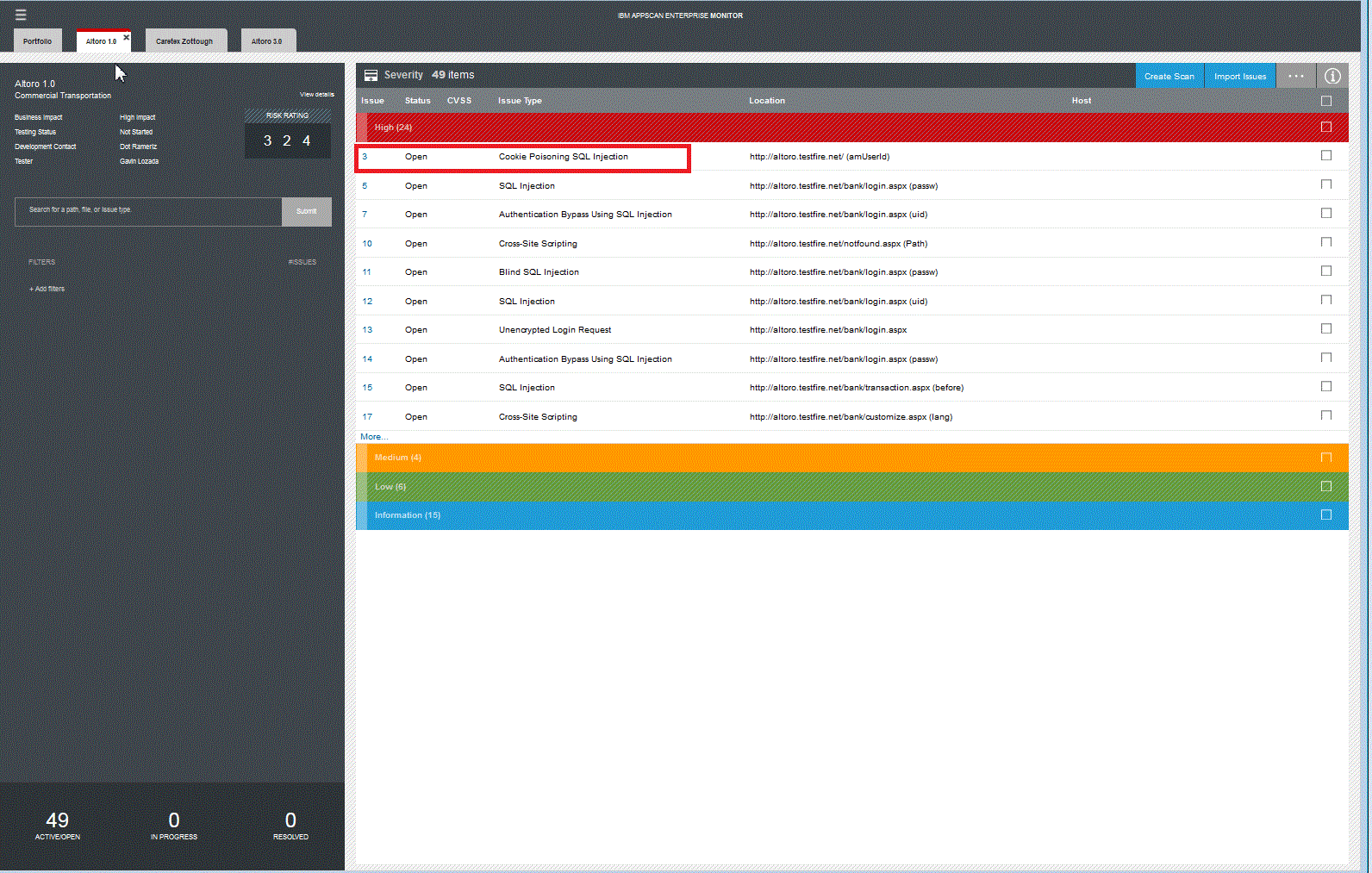

以下に、次の画面キャプチャーで強調表示されている問題をどのようにトリアージしたかを示します。
- 問題 #5: CVSS 基本メトリックを変更しましたが、「重大度値」は元の「High」の分類から変更しませんでした。計算された CVSS スコアは 5.3 になり、「High」重大度分類は変わらないままです。
- 問題 #7: CVSS 基本メトリックを変更し、「重大度値」を「Use CVSS」に変更しました。計算された CVSS スコアは 6.4 になり、重大度の分類は「Medium」になりました。
- 問題 #3: CVSS 基本メトリックは変更しませんでしたが、「重大度値」を「Use CVSS」に変更しました。基本メトリックが不明であるため、CVSS スコアを計算するために十分な情報がないので、重大度の分類は「Undetermined」になります。
