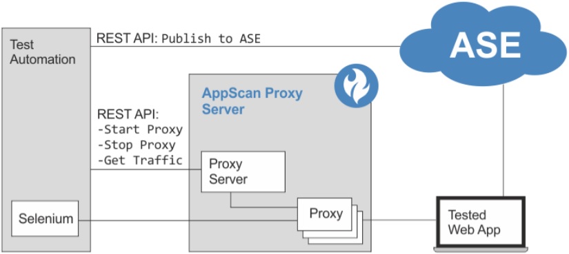

- AppScan プロキシー・サーバーを使用すると、記録プロキシーを自動的に開始できます。自動化フレームワークから Web アプリへの要求が記録されるのは、この記録プロキシーを経由して送信されるためです。トラフィックは、HAR 形式で .dast.config ファイルに保存されます。このファイルは、AppScan Enterprise (ASE) がスキャンの探査データとして使用できるように後でアップロードできます。

この図は、automated scan flow with AppScan® Enterprise を示します。

プロキシー・サーバーの使用
プロキシー・サーバーを開始したら、新しい記録プロキシー・インスタンスを開始して、アプリケーションのトラフィックを記録できます。
- プロキシー・インスタンスを開始するには、REST API 要求を使用します。StartProxy
- 定義された記録プロキシー・ポートを介して、テスト対象のアプリケーションにトラフィックを送信します。
- 完了したら、以下の REST API 要求を送信します:StopProxy。
- REST API 要求を送信して、記録されたトラフィックが含まれている .dast.config ファイルをダウンロードします。トラフィック。ファイルは、1 つ以上の .har (HTTP Archive) ファイルを含む ZIP ファイルです。このファイルをダウンロードすると、AppScan プロキシー・サーバーからデータが削除されます。
- ASE REST API を使用し、.dast.config ファイルを使用して既存のジョブの探査データを更新できます。以下の資料を参照してください。https://%3Case_server%3E:9443/ase/api/pages/apidocs.html。詳しくは、「プロキシー・サーバー API コマンド」セクションを参照してください。
