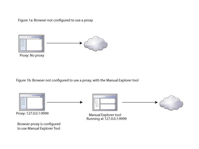

ブラウザーがプロキシーを使用するように構成されていない場合
図 1(a) は、ブラウザーがどのプロキシー設定も使用するように構成されていない場合の典型的なシナリオを示しています。図 1(b) は、そのブラウザーをマニュアル探査ツールから開始した場合に、ブラウザーの動作がどのように変更されるかを示しています。ツールはブラウザーのプロキシー設定を 127.0.0.1:9999 に変更します。これは、内部プロキシー・サーバーのデフォルト構成です。ブラウザーを閉じると、プロキシー設定は前のブラウザーの設定 (この場合は、「no proxy」の設定) に戻ります。

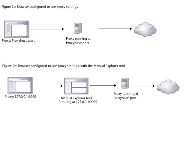

ブラウザーが既にプロキシー設定を使用するように構成されている場合
図 2(a) は、ブラウザーがインターネットに接続するための既存のプロキシー設定を持っている場合の典型的なシナリオを示しています。ここでは、proxyhost は、ブラウザーの構成済みプロキシー・サーバー・アドレスを示しています。マニュアル探査ツールからブラウザーを起動すると、ツールは既存のプロキシー情報を収集します。マニュアル探査ツールは、図 2(b) に示されているように、この元のプロキシー設定 (Proxyhost:port) を使用して、インターネットに接続します。次に、記録セッション用に、ブラウザーのプロキシー設定を自身のプロキシー設定 (127.0.0.1) で置き換えます。ブラウザーが閉じられると、そのプロキシー設定は元の値 (この場合は、Proxyhost:port) に戻ります。
