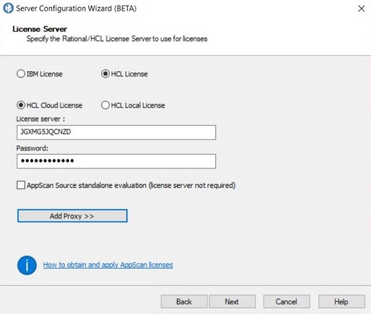

- AppScan Enterprise でクラウド・ライセンス・サーバーを構成します。
- 構成ウィザードを以下のようにして起動します。
- 「ライセンス」ダイアログ・ボックスを開きます。
- 「HCL ライセンス」 > 「HCL クラウド・ライセンス」の順にクリックします。
- 「クラウド・ライセンス・サーバー」を選択します。「サーバー構成ウィザード」ダイアログ・ボックスが表示されます。
- サーバー作成時にメモしておいたライセンス・サーバー ID を入力します。
- このサーバーに設定してあるパスワードを入力します。

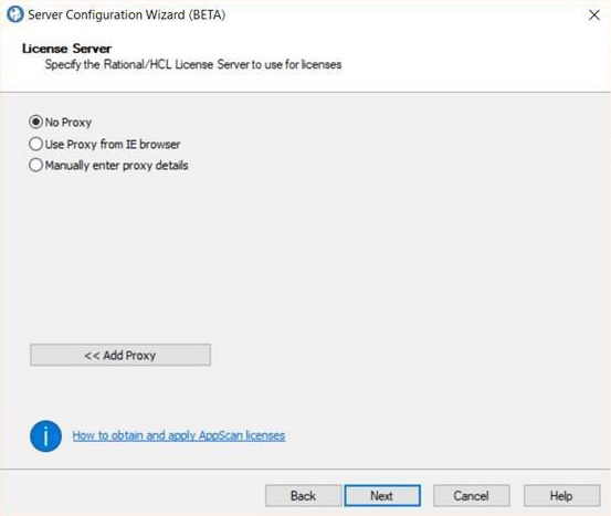

- ライセンス・サーバーへの接続にプロキシーを使用する必要がある場合は、「プロキシーの追加」をクリックします。
- Internet Explorer (IE) ブラウザーのプロキシーを使用するには、以下の手順に従ってください。
- 「IE ブラウザーのプロキシーの使用」をクリックして、IE ブラウザーのプロキシーの詳細を取得します。
- 必要に応じて、認証の詳細を入力します。
- プロキシーの設定を完了します。
- 手動でプロキシーを設定するには、以下の手順に従ってください。
- 「プロキシーの詳細の手動入力」をクリックします。
- 手動で認証の詳細を入力します。
- プロキシーの設定を完了します。

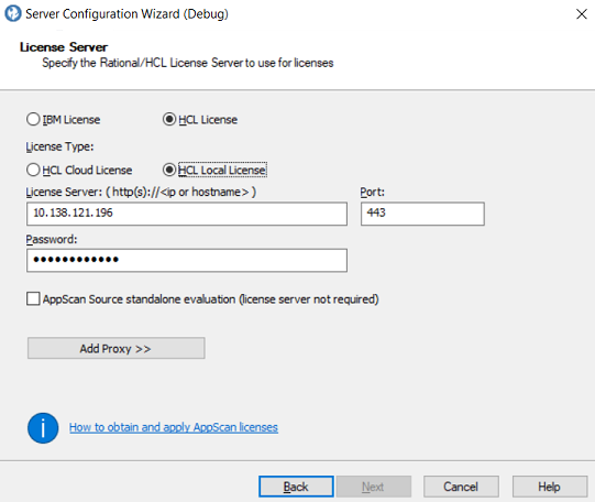

- AppScan Enterprise でローカル・ライセンス・サーバーを構成します。
- 「HCL ライセンス」 > 「HCL ローカル・ライセンス」の順にクリックします。
- 「ローカル・ライセンス・サーバー」を選択します。「サーバー構成ウィザード」ダイアログ・ボックスが表示されます。
- サーバー作成時にメモしておいたライセンス・サーバー IP とポートを入力します。
