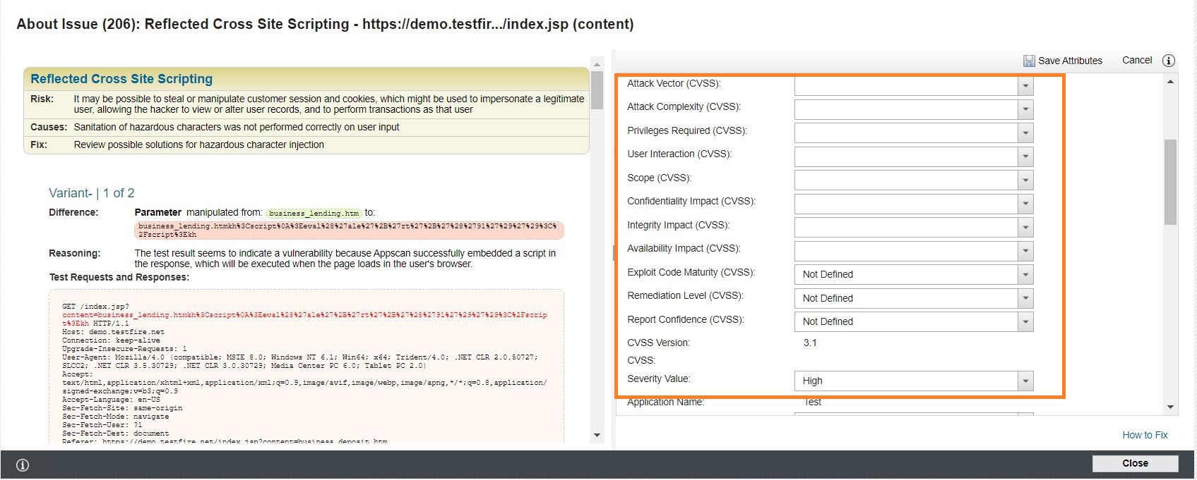

  3. Si les métriques de base (Vecteur d'attaque, Complexité d'attaque, Privilèges requis, Interaction de l'utilisateur, Portée, Impact sur la confidentialité, Impact sur l'intégrité, Impact sur la disponibilité) sont inconnues (vierges), sélectionnez une valeur pour chaque métrique.
    Dans cette capture d'écran, les métriques de base CVSS sont inconnues, il n'existe pas de score CVSS et la gravité du problème est High.
    Boîte de dialogue A propos de ce problème pour un problème.
  4. Changez la valeur de gravité en Use CVSS.
    Remarque :
    Si vous changez la valeur de gravité mais ne changez pas les métriques de base, le problème est catégorisé dans la liste des problèmes comme Undetermined, ce qui signifie que la formule de calcul de la gravité ne peut pas calculer précisément la gravité, car les informations qu'elle doit utiliser pour le calcul manquent.
    Dans cette capture d'écran, l'affichage de la colonne Valeur de gravité est activé pour que vous puissiez constater que la gravité est remplacée manuellement.Liste des problèmes mise à jour d'une application.
