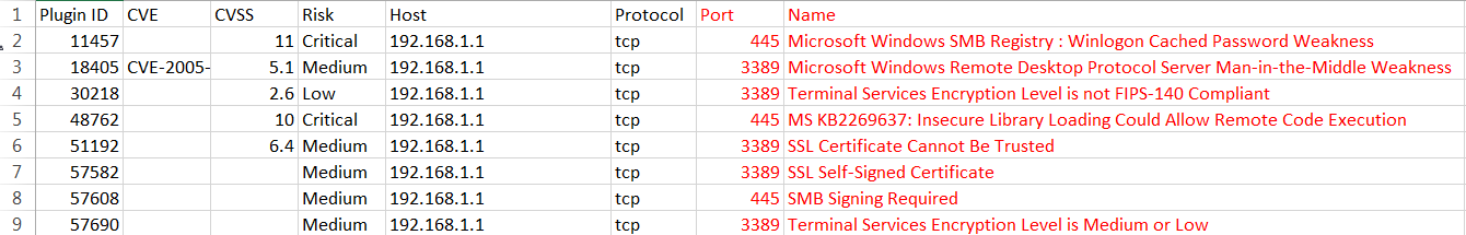

Examinez le fichier CSV pour déterminer quels sont les attributs de problème qui rendent le problème unique. Il est important que vous connaissiez vos données ainsi que ce qui rend chaque ligne du fichier unique.
Par exemple, dans ce fichier CSV, la combinaison du port et du nom rend le problème unique.
