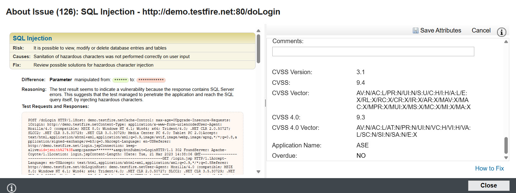

  3. Si les métriques de base (Vecteur d'attaque, Complexité de l'attaque, Privilèges requis, Interaction utilisateur, Portée, Impact sur la confidentialité, Impact sur l'intégrité, Impact sur la disponibilité) s'affichent comme inconnues (vides), sélectionnez une valeur pour chacune d'entre elles.
    Dans cette capture d'écran, les métriques de base CVSS sont inconnues, il n'y a pas de score CVSS et la gravité du problème est Élevée.
    Important :
    Vous ne pouvez modifier que les attributs CVSS 3.1. Les attributs Score CVSS 4.0 et Vecteur CVSS 4.0 sont en lecture seule. Lorsque vous modifiez les métriques de base ou les attributs CVSS, AppScan Enterprise recalcule les scores CVSS 3.1 et CVSS 4.0. Cependant, la valeur de Gravité (Élevée, Moyenne ou Faible) provient uniquement du score CVSS 3.1. Une icône d'information sur la page Problèmes indique que la gravité est basée sur le CVSS 3.1.
    La boîte de dialogue À propos de ce problème pour un problème.
  4. Changez la Valeur de gravité en Utiliser CVSS.
    Remarque :
    Si vous modifiez uniquement la valeur de gravité mais que vous ne modifiez pas les métriques de base, le problème est catégorisé dans la liste des problèmes comme Indéterminé, ce qui signifie que la formule de gravité ne peut pas calculer la gravité avec précision car des informations qu'elle utilise dans son calcul sont manquantes.
