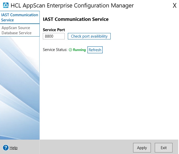

La boîte de dialogue
HCL AppScan Enterprise Configuration Manager contenant la section
Service de communication IAST s'affiche.
Configurez les propriétés du service IAST comme décrit dans le tableau suivant :
| Zones | Action |
| Port du service |
Entrez le numéro de port de la machine sur laquelle vous souhaitez installer le service IAST. |
| Vérification de la disponibilité du port |
Cliquez sur cette option pour vérifier si le port est disponible pour l'installation du service IAST.Selon la disponibilité du port, vous pouvez voir les options suivantes :
- Port disponible - Indique que le port est disponible pour l'installation du service IAST.
- Port indisponible - Indique que le port n'est pas disponible. Par conséquent, vous devez essayer d'entrer un autre numéro de port disponible pour le service IAST.
- En cours d'utilisation - Indique un numéro de port déjà utilisé par un service IAST.
| Statut du service |
Indique si le service installé sur ce port est en cours d'exécution ou non. |
| Actualiser |
Cliquez sur Actualiser pour connaître le dernier service de statut s'exécutant sur le port. |
| Appliquer |
Cliquez afin d'appliquer les modifications de configuration pour l'exécution du service IAST et de communiquer avec application AppScan Enterprise. |
| Quitter |
Cliquez pour quitter le gestionnaire de configuration. |
