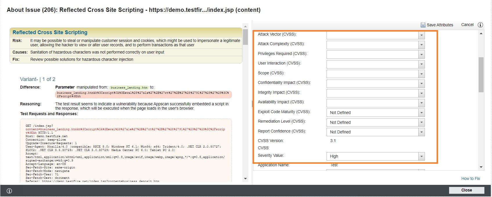

La capture d'écran suivante explique comment nous avons trié les problèmes mis en évidence :
- Problème n° 5 : nous avons modifié les métriques de base CVSS mais nous n'avons pas changé la valeur de gravité, qui conserve sa catégorisation initiale, à savoir High. A présent, le score CVSS calculé est 5.3 et la catégorisation de gravité High ne change pas.
- Problème n° 7 : nous avons modifié les métriques de base CVSS et remplacé la valeur de gravité en indiquant Use CVSS. Le score CVSS calculé est 6.4 et désormais, la catégorisation de gravité est Medium.
- Problème n° 3 : nous n'avons pas modifié les métriques de base CVSS, mais nous avons remplacé la valeur de gravité en indiquant Use CVSS. Etant donné que les métriques de base sont inconnues, les informations disponibles ne sont pas suffisantes pour calculer le score CVSS et, par conséquent, la catégorisation de gravité est Undetermined.
