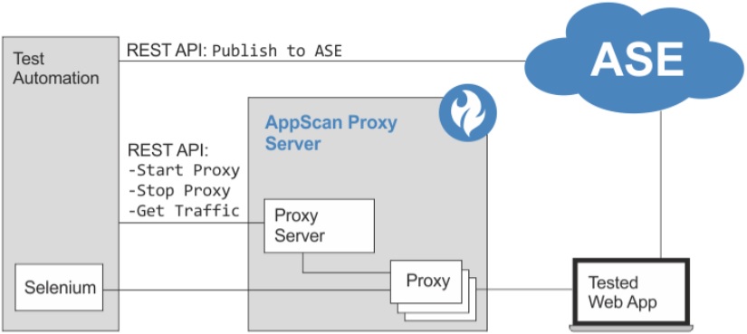

Le serveur proxy AppScan vous permet d'enregistrer du trafic et de l'utiliser en tant que données d'exploration dans votre travail AppScan Enterprise (ASE). Le serveur proxy AppScan est un système de gestion des proxys d'enregistrement. Des instances de proxy peuvent être créées à la demande pour enregistrer le trafic qui sera ensuite utilisé pour un examen DAST. Ce document décrit comment configurer et utiliser le serveur proxy.
Présentation
- A l'aide du serveur proxy AppScan, vous pouvez démarrer automatiquement un proxy d'enregistrement. Les demandes provenant de la structure d'automatisation vers l'application Web sont ensuite enregistrées lorsqu'elles sont transmises via ce proxy d'enregistrement. Le trafic est enregistré au format HAR dans un fichier .dast.config, que vous pouvez ensuite charger pour qu'il soit utilisé par AppScan Enterprise (ASE) en tant que données d'exploration pour un examen.
- Vous pouvez également enregistrer le trafic manuellement, via le serveur proxy, pour créer un fichier .dast.config.
- Vous pouvez également charger votre propre fichier HAR directement dans ASE, sans utiliser le serveur proxy.
Ce diagramme représente automated scan flow with AppScan® Enterprise.

Utilisation du serveur proxy
Une fois que le serveur proxy a démarré, vous pouvez lancer de nouvelles instances de proxy d'enregistrement, pour enregistrer le trafic de votre application.
- Pour lancer une instance du proxy, utilisez la requête de l'API REST : StartProxy
- Envoyez votre trafic vers l'application que vous testez, via le port proxy d'enregistrement défini.
- Lorsque vous avez terminé, envoyez la demande API REST : StopProxy.
- Téléchargez le fichier .dast.config, lequel contient le trafic enregistré, en envoyant la requête d'API REST suivante : Traffic. Le fichier est une archive ZIP contenant un ou plusieurs fichiers .har (HTTP Archive). Lorsque vous téléchargez ce fichier, les données sont supprimées du serveur proxy AppScan.
- Vous pouvez utiliser le fichier .dast.config pour mettre à jour les données d'exploration d'un travail existant, à l'aide de l'API REST ASE. Voir le lien vers la documentation : https://<domain>:9443/ase/api/pages/apidocs.html. Pour plus de détails, voir la section Commandes de l'API du serveur proxy.
