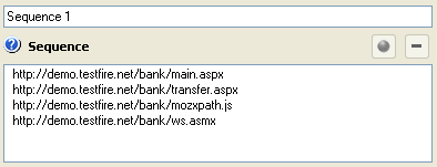

    此时在序列窗格(右上方)中会显示序列。序列按以下顺序自动命名:“序列 1”、“序列 2”等,但您可以在名称字段(顶部)输入名称来重命名。
    样本序列
  6. 要编辑序列,请执行以下操作:
    • 为序列提供一个易于识别的名称
    • 通过选择任何步骤并单击“在浏览器中显示”按钮可查看该步骤
    • 通过选择任何不需要的步骤并单击“减号”按钮可除去该步骤
