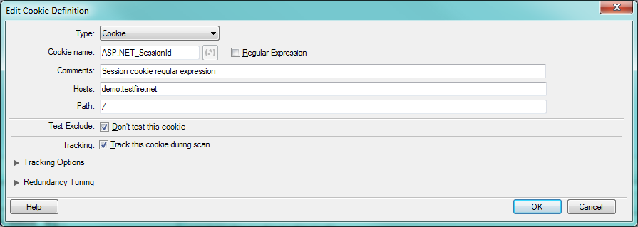

參數定義
程序
如果要新增定義,請按一下加號按鈕(或者,如果要編輯現有的參數,請選取它,然後按一下編輯按鈕)。
這時會顯示新增參數定義對話框。
設定
說明
類型
從下拉清單中,選取一個參數類型:
參數:所有符合這個名稱的參數都會併入定義中。
Cookie:所有符合這個名稱的 Cookie 都會併入定義中。
自訂參數:這是一個自訂參數(請從名稱下拉清單中,選取其中一個自訂參數)
標頭:所有符合此名稱的標頭都會包含在定義中。
名稱
參數或 Cookie 的名稱。
如果您輸入的名稱是正規表示式,請選取相鄰的勾選框。如果您這樣做,您還可以按一下正規表示式按鈕以開啟表示式測試 PowerTool,幫助您驗證正規表示式的語法。
如需詳細資料,請參閱參數名稱。
註解
在這個欄位中,您可以選擇性地新增參數的相關註解,供您自己參照。
主機
如果已指定主機:只將這個參數用於指定的主機。
如果保留空白:將這個階段作業 ID 用於所有主機。
路徑
如果應用程式從應用程式的不同部分提供了同名的 Cookie,您可以定義每一個 Cookie 的路徑來加以區別。
空白或 / 會併入所有出現的 Cookie。
測試排除
除非您確定完全不要 AppScan® 測試這個參數,否則,請勿選取這個勾選框。
追蹤
這項設定會告知 AppScan® 每當應用程式設定新的值時,掃描期間應該更新這個參數或階段作業 ID,使得有效的 Cookie/參數一律會在要求中傳送給應用程式。
追蹤選項...
(按一下鏈結,會開啟對話框的這個選用區段。)
這些選項可讓您細部調整如何處理已追蹤的參數或 Cookie。
追蹤類型
  • 登入值:(預設建議值)傳給應用程式而含有這個參數的要求,會在登入程序結束時,使用這個收到的參數值。
  • 動態值:傳給應用程式而含有這個參數的要求,會使用最近從應用程式收到的值。
  • 固定值:傳給應用程式而含有這個參數的要求,一律使用您在「值」欄位中輸入的值。
請參閱階段作業 ID,以取得詳細資料。
在所有要求中傳送 Cookie:如果選取,即使應用程式未明確設定,Cookie 也會併入所有要求中。
視為群組:如果 Cookie 名稱為正規表示式,則定義是要將符合該正規表示式的不同 Cookie 名稱視為一個群組(因此當有變更時,會更新名稱和值)或視為個別的 Cookie。
回應型樣:一般而言,AppScan® 會根據從回應(參數)或從 Cookie 標頭 (Cookie) 擷取的鏈結內容,來更新參數或 Cookie 值。如果 AppScan® 無法自行擷取值,您可以提供正規表示式,讓 AppScan® 用來從原始回應中擷取值。該正規表示式必須至少包含一個群組,且 AppScan® 會擷取第一個相符的項目。
  • URL 過濾器:如果您知道參數/Cookie 只會出現在特定的 URL 中,您可以在這裡定義以改善掃描效率。
  • 編碼:如果已擷取的值必須加以編碼才能貼到要求中,請在這裡定義方法。如果您不確定編碼為何,請選取根據環境定義;如果您確定,建議您選取正確的編碼。選項如下:無、根據環境定義、URL、XML、Json。
  • 相符:選取標頭與主體或僅主體。
冗餘調整...
這四個勾選框可讓您細部調整在掃描的「探索」和「測試」階段期間,AppScan® 如何將參數中的變更(或甚至於它的存在)相關聯。請參閱冗餘調整
定義參數或 Cookie 的 ID
參數或 Cookie 是以某些特定 ID 為基礎來辨識為是否唯一。這意味著您不能定義相同 ID 的兩個以上參數或 Cookie。下表顯示每一種項目類型的 ID。
參數 參數名稱,正規表示式或主機
Cookie 參數名稱,正規表示式、主機或路徑
自訂參數 擷取的名稱(如果存在)、參照名稱、主機、出現索引
