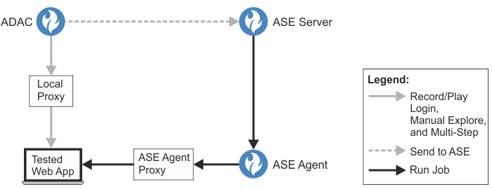

調整通訊設定,如果 ADAC 和 AppScan® Enterprise (ASE) 代理程式使用 Proxy 伺服器,則配置它們的 Proxy 設定。如果您未配置 Proxy 設定,ADAC 會嘗試使用 Internet Explorer Proxy 設定或是不使用 Proxy 進行連線。兩個 Proxy 選項為:
本端
如果本端機器需要 Proxy 伺服器才能連線到測試的網站,請在這裡進行配置。這會在記錄或播放「登入」、「手動探索」和「多步驟作業」要求時使用。
ASE 代理程式
如果 AppScan Enterprise 代理程式需要 Proxy 伺服器才能連線到測試的網站,請在這裡進行配置。這會在掃描期間傳送要求時使用。
圖 1. 可以在這個對話框配置的兩個 Proxy。
顯示連線 ADAC 與「手動探索」、「多步驟」和「登入」配置之網站的本端 Proxy,以及顯示在執行工作時連線 ASE 代理程式與網站的 ASE Agent Proxy

「本端 / ASE 代理程式」標籤
如果 ADAC 或 ASE 代理程式使用 Proxy 來存取您的應用程式,請在這裡進行配置。預設會使用 Internet Explorer Proxy 設定。第一個 Proxy 標籤(本端)適用於 ADAC Proxy 設定,第二個(ASE 代理程式)則適用於 ASE 代理程式 Proxy 設定(請參閱上方的圖例)。
「本端」標籤
如果本端機器需要 Proxy 伺服器才能連線到測試的網站,您可以在這裡進行配置。這會在傳送「登入」、「手動探索」和「多步驟作業」要求時使用。
「ASE 代理程式」標籤
如果 AppScan Enterprise 代理程式需要 Proxy 伺服器才能連線到測試的網站,您可以在這裡進行配置。這會在掃描期間傳送要求時使用。
