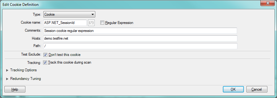

要添加新的定义,请单击“加号”按钮(或者,要编辑现有参数,请选择该定义并单击“编辑”按钮)。
此时会显示添加参数定义对话框。
设置
描述
类型
从下拉列表中选择参数类型:
参数:与该名称匹配的所有参数都包含在定义中。
Cookie:与该名称匹配的所有 Cookie 都包含在定义中。
定制参数:这是一个定制参数(从名称下拉列表中选择其中一个定制参数)
头:与该名称匹配的所有头都包含在定义中。
名称
参数或 Cookie 的名称。
如果您输入的名称是正则表达式,请选中相邻复选框。如果执行此操作,还可以通过单击“正则表达式”按钮来打开 Expression Test PowerTool,以帮助您验证正则表达式的语法。
请参阅参数名称以获取详细信息。
注释
您可以选择性地在该字段中添加参数的注释,以便自己参考。
主机
如果已指定“主机”:该参数仅用于已指定的主机。
如果留空:该会话标识用于所有的主机。
路径
如果应用程序的不同部分中提供了相同名称的 Cookie,那么可以通过为每个 Cookie 定义路径为区分 Cookie。
空白,或者将包含所有出现的 Cookie。
测试排除
仅在您确定完全不想要 AppScan® 测试此参数的情况下选中此复选框。
跟踪
此设置告知 AppScan®,只要应用程序设置了新值,在扫描期间就应更新此参数或会话标识,以便在请求中,有效的 Cookie/参数始终发送到应用程序。
跟踪选项...
(单击该链接以打开对话框的该可选部分。)
