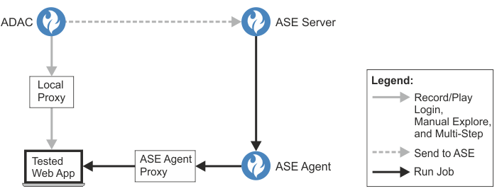

调整通信设置,并为 ADAC 和 AppScan® Enterprise (ASE) 代理程序配置代理设置(如果它们使用代理服务器)。如果不配置代理设置,ADAC 将尝试使用 Internet Explorer 代理设置或者在没有代理的情况下进行连接。两种代理选项为:
本地
如果本地计算机需要代理服务器来连接到测试的站点,请在此处进行配置。在记录或播放“登录”、“手动探索”和“多步骤操作”请求时将使用此选项。
ASE 代理程序
如果 AppScan Enterprise 代理程序需要代理服务器来连接到测试的站点,请在此处进行配置。在扫描期间发送请求时将使用此选项。
图 1. 可以在此对话框中配置的两个代理。
显示本地代理(将 ADAC 与站点连接以进行手动探索、多步骤操作和登录配置)以及 ASE 代理程序(运行作业时连接 ASE 代理程序与站点)
