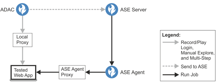

図 1. このダイアログでは、2 つのプロキシーが構成できます。
マニュアル探査、マルチステップおよびログイン構成のサイトを使用して ADAC に接続するローカル・プロキシーと、ジョブの実行中に ASE エージェントに接続する ASE エージェント・プロキシーを示します。
