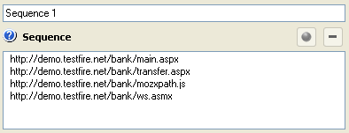

這時序列會出現在序列窗格(右上)中。序列會自動依序命名:"Sequence 1"、"Sequence 2",等等,但您可以在名稱欄位(頂端)中輸入,將它重新命名。
- 如果要編輯序列,請執行下列動作:
- 提供一個容易辨識的序列名稱
- 選取任何步驟並按一下 以查看該步驟
- 選取任何非必要的步驟,然後按一下 以將其移除
