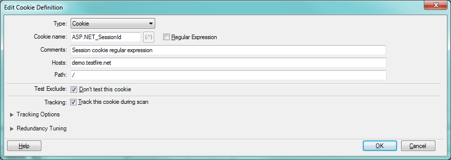

參數定義
程序
設定 |
說明 |
類型 |
從下拉清單中,選取一個參數類型: 參數:所有符合這個名稱的參數都會併入定義中。 Cookie:所有符合這個名稱的 Cookie 都會併入定義中。 自訂參數:這是一個自訂參數(請從名稱下拉清單中,選取其中一個自訂參數) 標頭:所有符合此名稱的標頭都會包含在定義中。 |
名稱 |
參數或 Cookie 的名稱。 如果您輸入的名稱是正規表示式,請選取相鄰的勾選框。如果您這樣做,您還可以按一下 如需詳細資料,請參閱參數名稱。 |
註解 |
在這個欄位中,您可以選擇性地新增參數的相關註解,供您自己參照。 |
主機 |
如果已指定主機:只將這個參數用於指定的主機。 如果保留空白:將這個階段作業 ID 用於所有主機。 |
路徑 |
如果應用程式從應用程式的不同部分提供了同名的 Cookie,您可以定義每一個 Cookie 的路徑來加以區別。 空白或 / 會併入所有出現的 Cookie。 |
測試排除 |
除非您確定完全不要 AppScan® 測試這個參數,否則,請勿選取這個勾選框。 |
追蹤 |
這項設定會告知 AppScan® 每當應用程式設定新的值時,掃描期間應該更新這個參數或階段作業 ID,使得有效的 Cookie/參數一律會在要求中傳送給應用程式。 |
追蹤選項... |
(按一下鏈結,會開啟對話框的這個選用區段。) 這些選項可讓您細部調整如何處理已追蹤的參數或 Cookie。 追蹤類型
在所有要求中傳送 Cookie:如果選取,即使應用程式未明確設定,Cookie 也會併入所有要求中。 視為群組:如果 Cookie 名稱為正規表示式,則定義是要將符合該正規表示式的不同 Cookie 名稱視為一個群組(因此當有變更時,會更新名稱和值)或視為個別的 Cookie。 回應型樣:一般而言,AppScan® 會根據從回應(參數)或從 Cookie 標頭 (Cookie) 擷取的鏈結內容,來更新參數或 Cookie 值。如果 AppScan® 無法自行擷取值,您可以提供正規表示式,讓 AppScan® 用來從原始回應中擷取值。該正規表示式必須至少包含一個群組,且 AppScan® 會擷取第一個相符的項目。
冗餘調整... |
(按一下鏈結,會開啟對話框的這個選用區段。) 這四個勾選框可讓您細部調整在掃描的「探索」和「測試」階段期間,AppScan® 如何將參數中的變更(或甚至於它的存在)相關聯。請參閱冗餘調整 |
定義參數或 Cookie 的 ID
參數或 Cookie 是以某些特定 ID 為基礎來辨識為是否唯一。這意味著您不能定義相同 ID 的兩個以上參數或 Cookie。下表顯示每一種項目類型的 ID。
